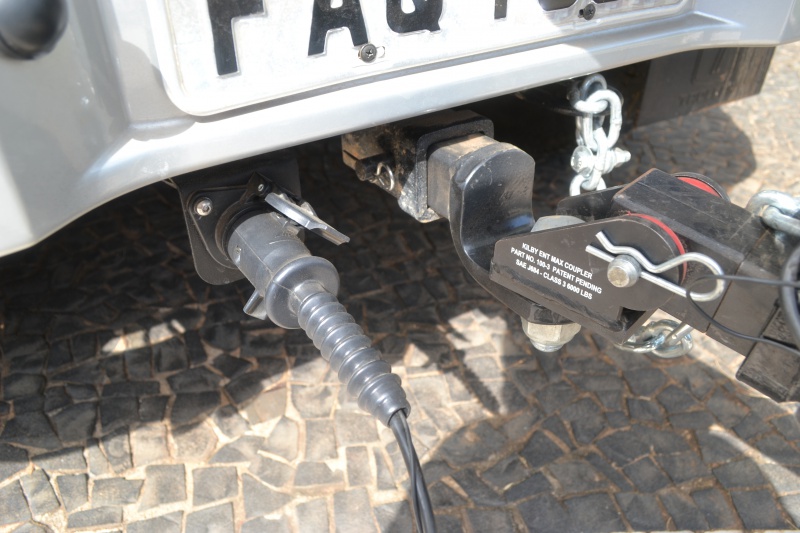

    Global One Preview - Detalhes da construção - Parte 11
    Sinalizações e iluminação com LED, via chicote elétrico ligado ao veículo com plug-caminhão:
    Na placa:
    Nos piscas, lanternas e freios:
    Plug elétrico tipo "caminhão":
