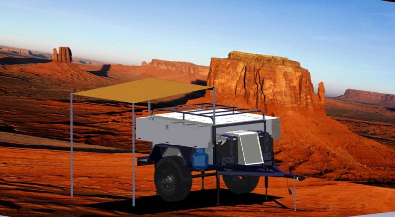

    Olá Pessoal,
    Segue um segundo arquivo do produto final, em forma de desenho auxiliado por computador (note o rack em cima da carreta, pronta para receber a barraca da C W).
    Desta vez, ilustrando a carreta no deserto.
    Nos próximos posts adicionarei mais algumas imagens, todas geradas pelo CAD, e após iremos direto para as fases de fabricação.
    Saúde !
    Nilton

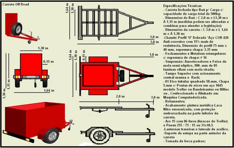

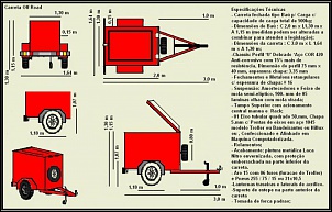

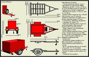

    Meu projeto é bem mais simples a principio,
    sendo somente uma forma de aumentar o espaço de bagagens...
    Alguem conhece quem fabrica reboques assim no Brasil-projeto-carreta-off-road-tipo-bau-para-cargas-001.jpg

    Murillus,
    Muito bom seu projeto também, uma autêntica carreta utilitária; este baú de 2 metros de comprimento vai levar de tudo, vai faltar tralha para carregar. Robustez a toda prova com a possibilidade de pneus 31.

    Carreta off-road saiu do forno!
    Boa tarde!
    Segue um terceiro arquivo do produto final, em forma de desenho auxiliado por computador (note o rack em cima da carreta, pronta para receber a barraca da C W).
    Desta vez, ilustrando a carreta no mato.
    Saúde !
    Nilton
    PU2NBU/PX2Z1865
    Troller 2011 azul/prata

    Segue a continuacao do pre-projeto...
    Alguem conhece quem fabrica reboques assim no Brasil-projeto-carreta-off-road-tipo-bau-para-cargas-002.jpg
    O objetivo, a principio, deste baú de 2x1,30m é realmente poder vai levar toda tralha, dando maior conforto ao passageiros do troller... Optei pelo eixo unico pois conversando com alguns amigos, eles disseram que assim fica melhor pra fazer trilhas... Pneus 31, seriam uma forma de estar com 2 estepes durante as expedições, porem vi um projeto australiano que o cara levava 02 estepes preso ao trailer, bem facil de adaptar, porem ficara pra outro momento...

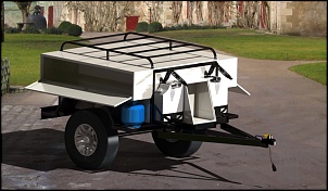

  • #204
    Usuário Avatar de Nilton J
    12/09/2012
    66
    1,401
    Agradecimentos: 18

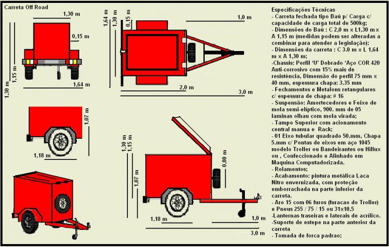

    Boa tarde!
    Optei pelo fixe de molas tradicional, do tipo usado nas picapes S-10 e Ranger (linha antiga), pois é padrão da fábrica Paes Engates & Free Hobby Carretas. E caso esteja em viagem, este tipo de suspensão é de fácil manutenção por qualquer oficina mecânica no Brasil. A coisa irá pular nas trilhas e ruas não asfaltadas, mas ninguém vai lá sentado mesmo durante o percurso...Eixo de torção é comum ser usado em trailers de passeio, mas em minha opinião, aguenta menos o tranco em nossas condições estradeiras, quiçá nas trilhas...coisa para as autobans alemãs.
    Abaixo segue um quarto arquivo do produto final, em forma de desenho auxiliado por computador (note o rack em cima da carreta, pronta para receber a barraca da C W).
    Desta vez, ilustrando a carreta num camping.
    Postarei ainda mais uma imagem ilustrativa final da carreta e após, iremos direto para as fases de fabricação.
    Saúde !
    Nilton
    PU2NBU/PX2Z1865
    clique aqui para visualizar a imagem:
    Alguem conhece quem fabrica reboques assim no Brasil-carreta-offroad-camping.jpg
