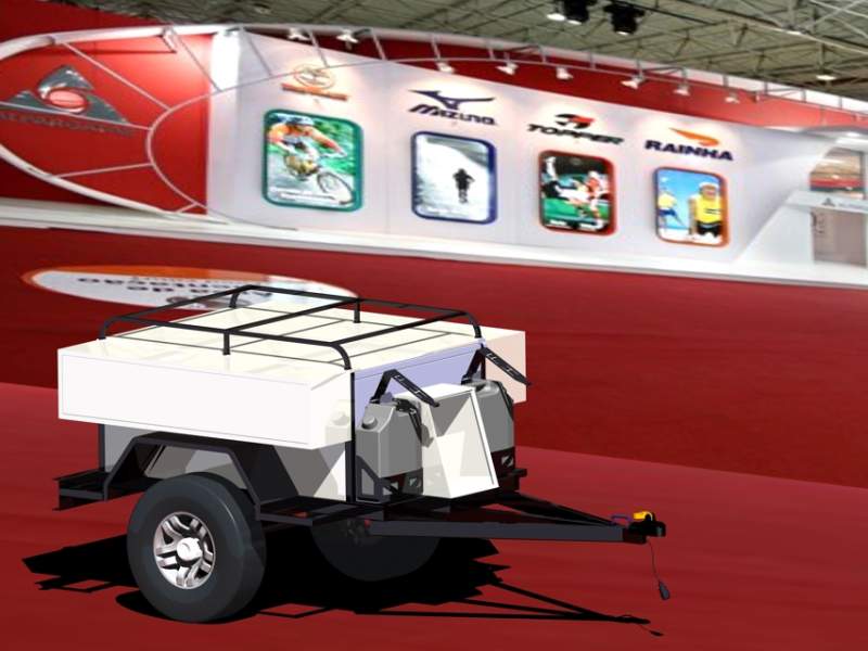

    Carreta off-road saiu do forno!
    Boa dia a todos!
    Segue o quinto e último arquivo do produto final, em forma de desenho auxiliado por computador (note o rack em cima da carreta, pronta para receber a barraca da C W).
    Desta vez, ilustrando a carreta num show-room.
    Faltam ainda alguns detalhes de projeto a serem finalizados, mas que não impedem o início da produção da carretinha: ainda a definir o tubo telescópico que irá suspender e abaixar o toldo lateral e também a definir o sistema de fixação dos componentes que vão dentro da caixa elétrica, que fica na parte frontal externa da carreta entre os dois suportes de jerry-cans de 20 litros cada, caixa esta que fica junto com os dois galões de água numa plataforma em piso de alumínio em cima do próprio cambão.
    Nesta caixa elétrica vão duas baterias estacionárias, 3 chaves comutadoras (on/off geral/iluminação/comutação painel solar elétrico ou isolador de bateria vindo do alternador do Troller), conversor dc/ac e o carregador de bateria para ligação externa numa tomada ac. O sistema de vedação desta caixa elétrica será de muita importância, para evitar qualquer entrada de água, pó e sujeira. A fiação / chicote elétrico / tipo de conectores ainda também a definir.
    Nos próximos posts, sairemos do mundo virtual e entraremos no mundo real... dos pixels do monitor de vídeo para os átomos das chapas metálicas na prensa!
    Saúde !
    Nilton
    PU2NBU/PX2Z1865
    Troller 2011 azul/prata
