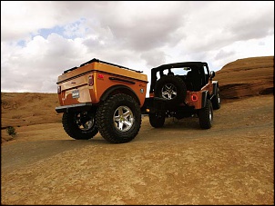

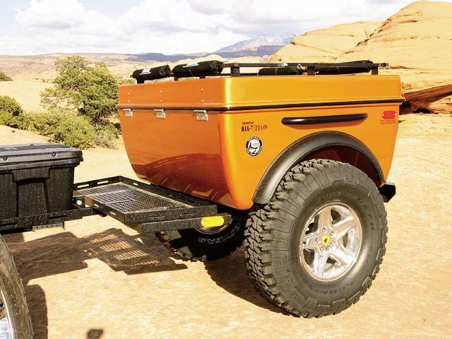

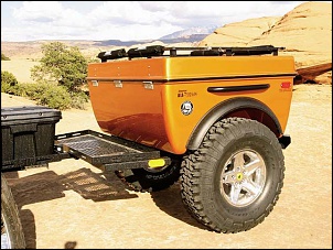

    Veja mais um exemplo a Wrangler lançou este reboque para seus JEEPS
    Veja uma carretinha tupiniquim acho que estavam pedindo R$7.000,00
    Miniaturas de Anexos Miniaturas de Anexos Alguem conhece quem fabrica reboques assim no Brasil-04114wd_04z-2004_jeep_wrangler_tj-rear_view_with_trailer.jpg   Alguem conhece quem fabrica reboques assim no Brasil-04114wd_05z-2004_jeep_wrangler_tj-side_view_trailer.jpg   Alguem conhece quem fabrica reboques assim no Brasil-769597g240820091023160.jpg
