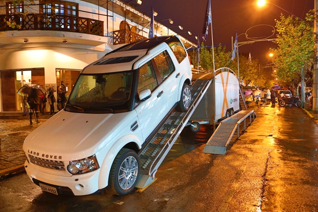

    Carreta "King"
    Estive em julho passado alguns dias em Campos do Jordão com a família e a Land Rover estava lá expondo seus veículos, no espaço chamado "Land Rover Experience", e no final da rua da famosa cervejaria Baden Baden, colocou bem no meio do asfalto uma bela carreta cujo nome internacional é Mini Terra Pod. Uma carreta usada em exposições, nos mercados das Américas e Europa, a qual acabei apelidando de carreta "King", pelo seu formato. Existe a versão maior exclusivamente na Europa chamada de Terra Pod.
    Na foto abaixo, encontra-se exatamente a mesma, ao fundo o Baden Baden. Conversando com os funcionários da árera de marketing da Land Rover, que lá estavam expondo os veículos e atendendo visitantes e potenciais novos clientes, os mesmos me disseram que o projeto da carreta veio direto da Inglaterra, sendo assim um projeto genuinamente britânico, o qual foi construído pela empresa Paes Engates de Campinas, que acabou ganhando a concorrência tanto a nível comercial de preço como a nível de capacitação técnica para construí-la.
    Uma carreta robusta, aguenta duas Lands em cima, com gavetas, compartimentos, trilhos, passarela lateral para as "turbinadas" modelos, cheia de perfumaria.
    Foi assim que acabei conhecendo a empresa que hoje está projetando a minha carretinha off-road Global One, cuja fábrica está a menos de 15 km de minha casa. Acredito que certas coisas não acontecem por acaso, quando estamos empenhados e determinados em fazê-las, com carinho e com precisão.

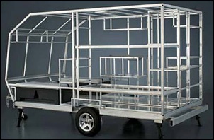

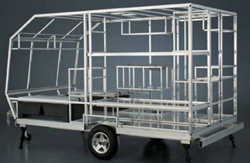

    construção do trailer parte 2... eu tenho um chassis de trailer documentado a primeira parte um amigo fez a estrutura de metalon e revesti com alumínio fino, ficou uma m#$da o alumínio fino fica todo ondulado e ficou um caixote curto e alto sem falar na complexidade de fazer uma caixa de rodas interna, como gosto de coisa bem feita principalmente se for feita por mim, resolvi recomeçar o projeto utilizando as medidas do nosso amigo Nilton...a diferença é que eu mesmo vou fabricar grande parte dele, afinal o que me agrada mais e o processo de fabricação
    1 parte : meu primo esta trabalhando numa metalúrgica que meche com alumínio então a gaiola vai ser de alumínio fiz as contas e no final vai sair mais barato e ficar com um acabamento melhor que o metalon:

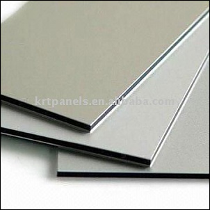

    2 parte: revestimento externo: vou usar esse material que o pessoal usa pra fazer fachada chamado ACM, custa barato e ainda por cima é um isolante térmico:
