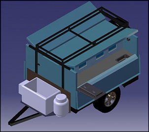

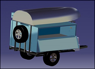

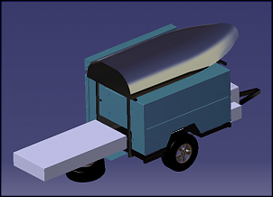

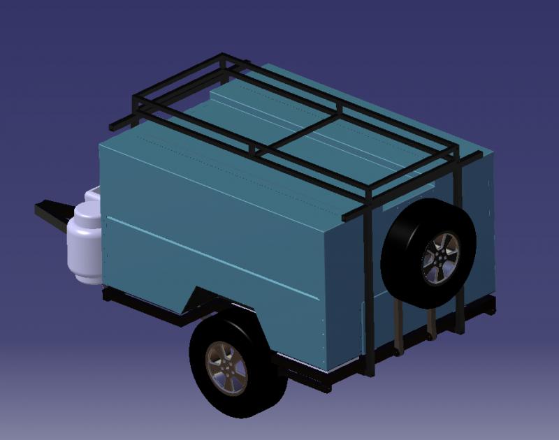

    Olá pessoal do fórum, estou iniciando a segunda fase do projeto da carretinha, agora vou começar a comprar todos as peças e acessórios que vou utilizar no protótipo, caso alguém tenha alguma sugestão, fique a vontade.
    Itens a definir: rodas, pneus, cubos, feixes, acoplamento do engate, sistema de freio, geladeira 12v, minigerador, inversor 12v-220v, bateria, bomba de água 12v, reservatório de água, pia, fogão 2 bocas, iluminação interna (barras de LED), lanternas traseiras,....
    Só depois que reunir todos esses itens vou fazer os últimos ajustes no projeto pra dai sim mandar cortar e dobrar as chapas, tudo isso pra facilitar a montagem e obter uma carretinha bem vedada.
    Também preciso de um nome pro projeto, alguma sugestão?
    Segue umas imagens do projeto, muito parecido com um modelo australiano, porém em menores dimensões.

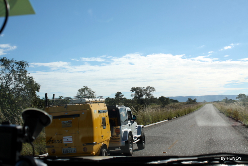

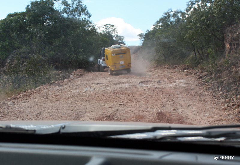

    Ola Pessoal, estão cometando em carreta para puchar em offhoad, veja no meu blog, a aventura no Jalapão , onde eu levei uma mini trailer que fiz para esse aventura, beleza, faltou reforço no chassis, mais nada que na viagem refazer algumas soldas, mas resto da viagem beleza, rodei 7.496 km de Floripa , até Tocantis, saindo pelo Bahia, porto Seguro e Floripa, veja no meu blog. as fotos
    www.ericoneves.blogspot.com, são muitas fots para publicar aqui, abraçaos a todos,ok na no blog tabem tem fotos do trailer nautico que tambem fiz, Erico

    Alguem conhece quem fabrica reboques assim no Brasil-jalapa-o-2.jpgAlguem conhece quem fabrica reboques assim no Brasil-imini-treiler-jalapa-o.jpg
    Fotos do Mini trailer , é uma cama de casa 2.00 mtsx1.29 mts, na parte de tras abre é uma mini cosinha,contruida em fibra de vidro, muito leve, 350 kg.

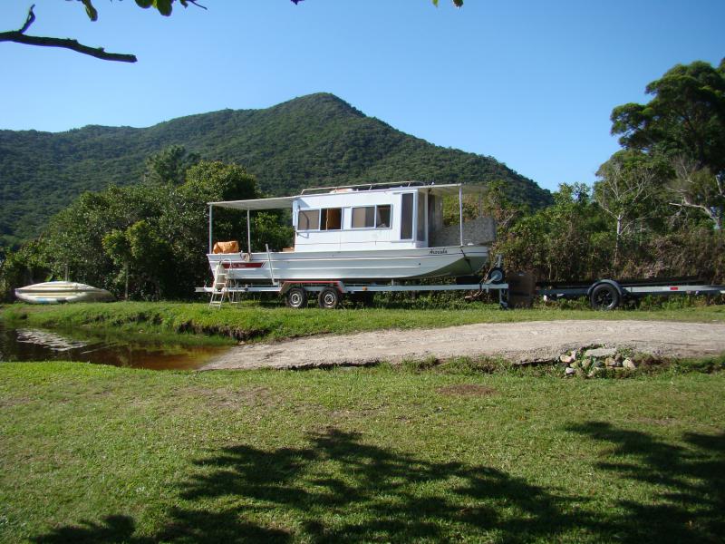

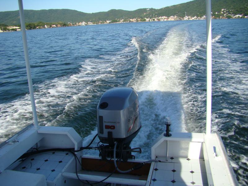

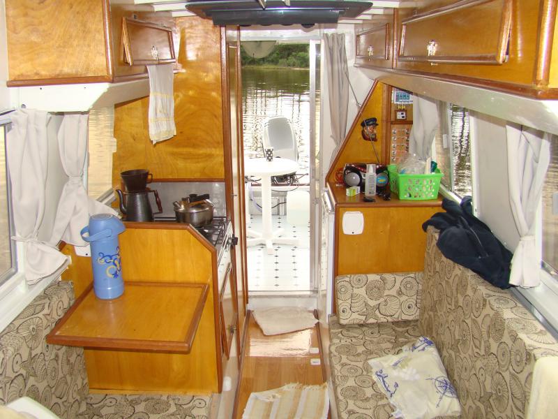

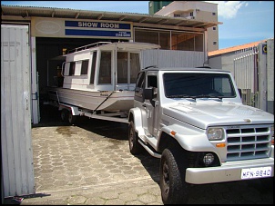

    Comprei um casco de aluminio, eu mesmo fiz a parte interna, funciona com trailer e barco ou seja trailer Nautico,coloquei um motor de 50 hp,placa solar para carregar as baterias, geladeira 12 volts Elber, 400 litros e agua doce, ducha com agua quente e navego e acampo, uma belezas. abraços erico
