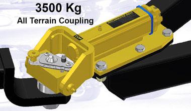

    Estava falando com o Urbano em PVT... estou projetando uma e em breve vamos executar o projeto pela empresa, para ver a viabilidade de produção em série.
    A idéia é fazer uma básica, mas com "espera" para outros opcionais. Isso facilita a aquisição e posteriormente cada um adquire os acessórios que achar necessário.
    Agora quantos pagariam entre 6-8k num brinquedo desses? Fora o custo de aquisição do 4x4... sei não.
    Bom, partimos do pressuposto de que o cliente já tenha um 4x4 e uma relativa experiência nesse tipo de viagem, para saber dos benefícios de se levar uma carreta dessas. Caro é barraca de teto.
    Seria interessante a carretinha compartilhar mais peças com a viatura?
    Ex. links de suspensão? Roda livre (reserva)? Bateria de tamanhos iguais?
    Aumentaria o custo, mas talvez se tornasse um "estorvo mais eficiente".
    Aí sim o custo vai para a estratosfera. Melhor comprar os "repuestos" e levar numa caixa. Se existem 50 modelos de 4x4, seriam 50 modelos de carreta.
    O que talvez seja viável, é o cubo de roda, para usar rodas da mesma furação da viatura. Fazendo a conta: 5 rodas e pneus na VTR e 3 na carreta, são 8. Ou seja, vc pode levar 2 modelos de pneus para uma expedição.
    Como seria a fixação no engate? Será que o pino tradicional aguenta inclinações razoáveis como entradas de rios por exemplo? Qual o ângulo máximo de trabalho deles?
    Os engates militares utilizavam o gancho G por quais motivos?
    O G funciona, mas a barulheira não serve para viajar. É preciso fazer um novo modelo de engate, que articule igual o G, porém sem ter folga e fazer barulho. Esse tá no projeto...
    Lá fora existem dezenas de modelos.
    Essa foto mostra 2 coisas. Além do engate ter que articular, é bom que a carreta não seja muito grande...
    Outro fator positivo é que uma carretinha dessa permitira por exemplo 04 pessoas viajarem com certo conforto num Troller ou numa Defender 90!!!
    Bem lembrado.

    Mas como fica a questão da legislação, com aquela frescura toda, especificando o engate?
    Isso se resolve com o Inmetro. Pode ser incluído na certificação da carreta, coisa que o fabricante tem que fazer.

    Ví aqueles reboques com tampa, tipo Karmanguia, para ser puxado por carro de passeio mas é um tanto pequeno apesar de ter tampa e a mesma possuir chave (o que é primordial para Jeep com capota de lona).
    Reboque tipo BANTAN (militar) é muuuito pesado e a argola vai batendo no engate "G" e não possui tampa (perigo de parar em algum restaurante na estrada e ser subtraido de tudo).
    Ví a possibilidade de contruir apartir de um chassis tubular, como se constroem trailers TEARDROPS, mas não tenho espaço para a construção e ainda a trabalheira para legalização.
    Aquí em Resende, ví em um quintal, 8 carretas tipo BANTAN e ao pesquisar, o dono me pediu R$5.000,00 na pior delas toda amaçada e enferrujada, além de faltando várias peças e assim.....fico na espactativa e esperança de algum dia achar uma do meu agrado.
