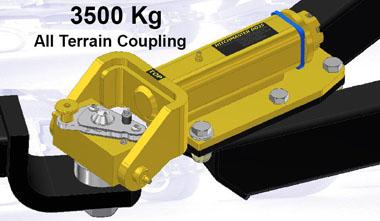

    Como seria a fixação no engate? Será que o pino tradicional aguenta inclinações razoáveis como entradas de rios por exemplo? Qual o ângulo máximo de trabalho deles?
    Os engates militares utilizavam o gancho G por quais motivos?
    O G funciona, mas a barulheira não serve para viajar. É preciso fazer um novo modelo de engate, que articule igual o G, porém sem ter folga e fazer barulho. Esse tá no projeto...:concordo:
    Lá fora existem dezenas de modelos.

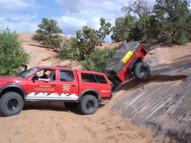

    Essa foto mostra 2 coisas. Além do engate ter que articular, é bom que a carreta não seja muito grande...:mrgreen:
    http://www.4x4brasil.com.br/forum/at...1&d=1263138385
