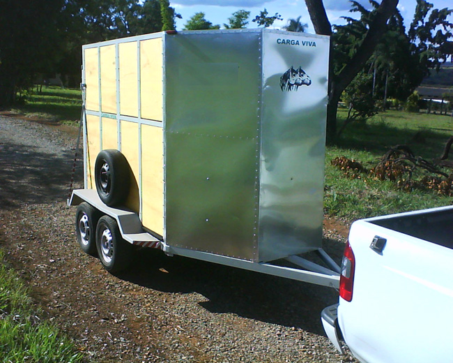

    Olá pessoal. De vez em quando leio este tópico e agora vou participar, pois gosto deste assunto. Um breve histórico, sempre morei em um sítio, onde tenho uma pequena oficina de hobby (com ferramentas para madeira e ferro). Por gostar e ter cavalos, surgui a necessidade de transportá-los de maneira independente. E as opções do mercado não são as melhores. Muitos reboques construídos sem o ponto de vista de quem entende de animais, ou seja, com erros crassos, como pontas ou quinas vivas, espaço inadequado, posicionamento errado de eixo, etc. Com uma experiência de anos criando, competindo e viajando com estes animais, e por gostar de mecânica, atrevi a colocar a mão na massa. Resultado: já construi artesanalmente uns 7 reboques (carretinhas), tanto para transportar animais (cavalos) quanto para carga seca e moto. Um dos melhores conselhos que dou é instalar o(s) eixo(s) em posição mais recuada, o que propiciará uma melhor condução do reboque, fazendo com que balance menos. Os reboques norte-americanos são assim montados, mas os brasileiros seguem um padrãozinho ruim de conduzir por possuírem os eixos alinhados ao centro. Isso faz com que a carretinha trabalhe como uma "gangorra", ora pressionando o carro para baixo, ora para cima. E isso deixa a condução ruim. Em casa tenho fotos da carretinhas que fiz. Postarei para vocês as fotos em breve. Estou à disposição para debater sobre o assunto. Abraço
    Raphael
    Brasilia-DF
  • 24/08/2012, 15:38
    rfdex
    4 Anexo(s)
    Conforme prometido, segue abaixo. Infelizmente mais três reboques que fiz as fotos foram perdidas no pc antigo.
    Raphael
    Brasilia-DF
    Anexo 366287Anexo 366288Anexo 366289Anexo 366286
