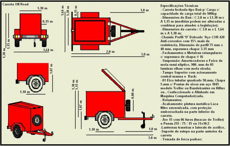

    1 Anexo(s)
    Parabens Nilton, Ficou muito SHOW...
    Meu projeto é bem mais simples a principio,
    sendo somente uma forma de aumentar o espaço de bagagens...
    Anexo 380652

    Nilton J
    Murillus,
    Muito bom seu projeto também, uma autêntica carreta utilitária; este baú de 2 metros de comprimento vai levar de tudo, vai faltar tralha para carregar. Robustez a toda prova com a possibilidade de pneus 31.

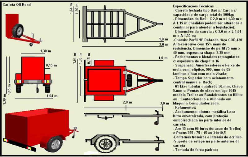

    1 Anexo(s)
    Segue a continuacao do pre-projeto...
    Anexo 380795
    O objetivo, a principio, deste baú de 2x1,30m é realmente poder vai levar toda tralha, dando maior conforto ao passageiros do troller... Optei pelo eixo unico pois conversando com alguns amigos, eles disseram que assim fica melhor pra fazer trilhas... Pneus 31, seriam uma forma de estar com 2 estepes durante as expedições, porem vi um projeto australiano que o cara levava 02 estepes preso ao trailer, bem facil de adaptar, porem ficara pra outro momento...
