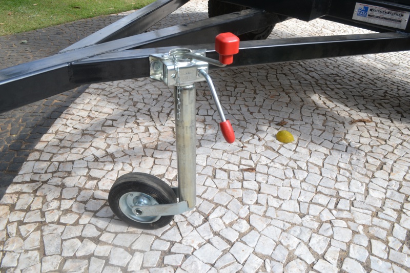

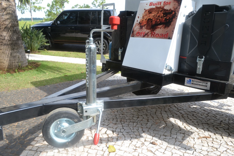

    Murillus, sobre sua pergunta acima:
    Estas a usar a 3ª roda da carreta (para estacionar é um acessório bem legal) ou usa algum outro suporte ???
    Chama-se "roda bôba" ou "roda livre giratória", e é fundamental a mesma junto com sua alavanca atuar como um mecanismo de regulagem de altura do cambão, para facilitar o nivelamento do engate off-road ao receptáculo do veículo, nas operações de engate e desengate do reboque.
    A outra função desta roda é conforme vc mencionou, para ajudar no estacionamento manual do reboque sem o veículo, em terreno plano uma pessoa dá conta; se for em aclive ou declive, ao menos duas pessoas para segurar o baúzão que não é levinho e exige um pouco de músculo na operação.

    Ilustrando meu post acima, seguem duas fotos sobre a roda giratória:
    Notem que além da alavanca para levantar e abaixar a roda, tem também uma manivela para regulagem fina da altura de todo este conjunto.

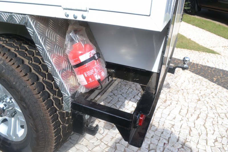

    Apesar de já ter postado estas fotos anteriormente logo na parte introdutória deste reboque off-road, à algumas páginas atrás, nunca é demais repeti-las, pois extintor de incêndio é quesito fundamental e obrigatório de segurança.
    Instalei dois extintores, cada um em cada traseira dos para-lamas:

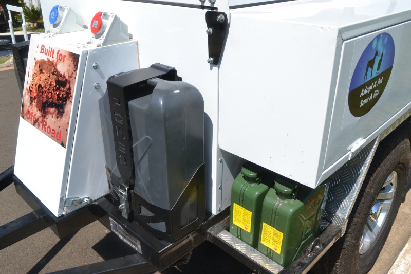

    Não poderia faltar o adequado alojamento externo para dois galões de 5 litros, evitanto carregar combustível dentro do baú da carreta.
    Comprei dois verdes metálicos (e um bico para ambos) da Power Offroad, excelente artigo de primeira qualidade.
    Os mesmos são presos por meio de cinta com presilha que passam pelas duas orelhas metálicas que ficam na estrutura da própria carreta:
    Anexo 429367
    Anexo 429368
  • 04/09/2013, 18:02
    Nilton J
    2 Anexo(s)
    Global One Preview - Detalhes da construção - Parte 18
    Também foi previsto alojamento adequado para 2 galões de 20 litros, os quais podem ser usados para água e / ou combustível.
    Estes galões de plásticos foram importados da empresa Front Runner da África do Sul, os quais tem aprovações internacionais para serem empregados como transportadores de água, em relação ao polímero utilizado na injeção da matéria prima plástica.
    (Tank made from food grade polyethylene and is BPA free. Bisphenol- A ( BPA) is a product that is used to make many different plastics.
    BPA acts as an endocrine disruptor, which copies certain hormones and reproduces them negatively. Because it copies certain hormones, is is linked to many kinds of cancers).
    Os mesmos estão acondicionados em suportes para galões de 20 litros da Power Offroad, também artigos de primeira qualidade, incluindo até trava de segurança contra roubo.
