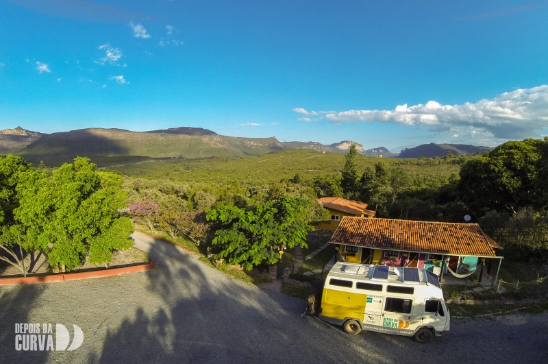

    Sandro,
    Ta muito na "moda" dos Truck home.. e tenho achado uma boa alternativa. Dá pra comprar um caminhaozinho desse, mandar fazer um bau frigorifico e depois é só cortar portas, janelas e etc..
    A questao atolar é meio complicado de responder. Estou tendo a experiência de pegar as mesas estradas (asfalto e chao) com o motorhome e que peguei quando estava com a sw4. No motorhome as estradas parecem ser bem pior, de chao entao, é brabo. Sacode tudo, as pancadas no buracos sao mais fortes e intensas. Voce carrega muito mais coisa num motorhome, entao tem muito mais coisa p quebrar, afrouxar, soltar, e bater do que na sw4. Da dó de andar na estrada de chao com muitos buracos.
    Esses caminhoes aguentam bem, baste ver os carros de feira que chegam carregados até o talo e percorrem essas estradas ou ate piorem. Mas qualquer lama ou subida escorregadia, eu acho que o bicho fica..rs. Nao é tao simples "embalar" com um caminhao como fazemos com nossos 4x4..rs .
    Carregar as casas nas costas, tem seus pros e contras. Eu to apaixonado por esse estilo. Nunca fui do 4x4 hard e raramente acampava no meio do nada.. para explorar a regiao, estou levando uma moto atras.
    abraços
