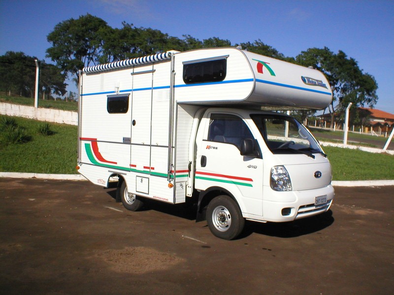

    Tem empresa montando motorhome no Kia Bomgo já. Temos atrás eu ate fiz orçamento, era bem caro. Mas era tudo novo. O kia bomgo é 4x4 e diesel ainda. É uma boa pedida. Praticamente uma Kombi Safari "moderna".
    A Motor Trailer tem algumas coisas
    Kia Bomgo 4x4 :
    Motor Trailer - Projetos Turísticos e Comerciais - Trailers, Campers, Motor-Homes e Unidades Móveis
    Anexo 487023
