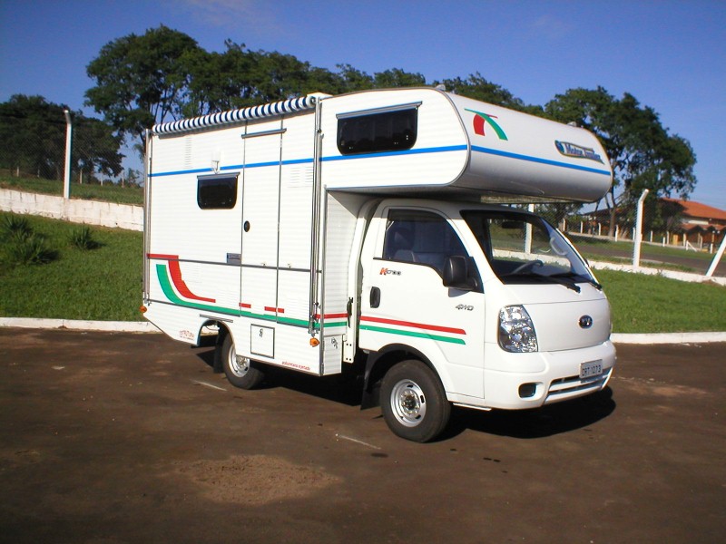

    Uma Bongo 4x4, já pensaram nesta possibilidade ???

    Não é a Bongo, mas a precursora Ceres 4x4...

    Tem empresa montando motorhome no Kia Bomgo já. Temos atrás eu ate fiz orçamento, era bem caro. Mas era tudo novo. O kia bomgo é 4x4 e diesel ainda. É uma boa pedida. Praticamente uma Kombi Safari "moderna".
    A Motor Trailer tem algumas coisas
    Kia Bomgo 4x4 :
    Motor Trailer - Projetos Turísticos e Comerciais - Trailers, Campers, Motor-Homes e Unidades Móveis
    Ford Transit 4x4:
    No site da Motor Trailer tem uma area especifica para Off-Road
    Isso é bom, acho que as fabricas estao começando a dar ouvidos a esse publico !
    abraço!

    Uns dois anos atrás vi na Sinostrailer um camper, acho que um Larturist, adaptado para uso na Bongo, o espaço para as caixas de rodas foram transformadores em armários externos, ficou bem interessante.

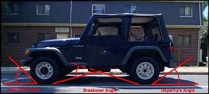

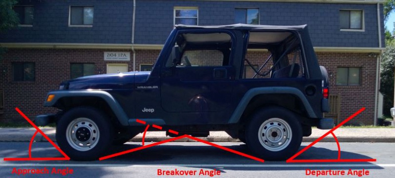

    Senhores, tenho uma outra dúvida aqui...
    Entendo que um bom 4x4 deva ter um bom ângulo de entrada, bom ângulo de saída, uma distância entre eixos "boa" para que ele consiga ter um bom "breakover angle" (que em português eu entendo que seja um "ângulo de quebra", que é o ângulo da função entre a altura do solo e a distância entre eixos). Assim como na imagem anexa:
    E, é claro, ter uma boa altura do solo, ou "ground clearance". Por isso aumentam suspensão, colocam pneus e rodas maiores, etc. Só que estou com uma dúvida de como se mede esse tal de "ground clearance". Parece uma pergunta cretina e óbvia, pois, em uma visão simplista, sem pesquisar muito e usando apenas a lógica, seria a altura perpendicular entre o ponto mais baixo do veículo (como diferenciais ou suportes laterais) em relação ao solo. Só que se começarem a pesquisar nas especificações técnicas dos veículos, caminhões e jipes, vão reparar que a imensa maioria dos 4x4 possuem um "ground clearance" entre 250mm e 400mm (10'' in / 15'' in). Apenas Unimogs tem algo na casa de 450mm (17''/18''). E são os "papas" do Offroad...
    Só que eu olho embaixo dos carros, caminhonetes, jipes e caminhões e, a não ser que eu esteja com a percepção de tamanho muito deturpada, eu custo a acreditar que alguns que eu vejo tenham 250mm/300mm (25cm/30cm). Tenho a impressão que é muito mais. 25cm não é nada! Fui com uma fita métrica no meu Ford Ka e ele tem praticamente isso rsrsrs.
    Estou equivocado no conceito de "ground clearance"? Encontrei esse vídeo que pode ser que responda algo, mas alguém tem alguma explicação melhor?

    Embora o vídeo esteja rotulado como ground clearance, ele tem mais a ver com angulos de entrada, saída e break over. No meu entender ground clearance é a mínima distância entre os compenentes inferiores do veículo e o solo. Nos de eixo rígido quase sempre é a bola do diferencial traseiro. É por isso que nos Unimog o número é superior, pois é um dos poucos (talvez o único de fábrica) que possui eixos deslocados para acima do centro das rodas (eixos portal).
