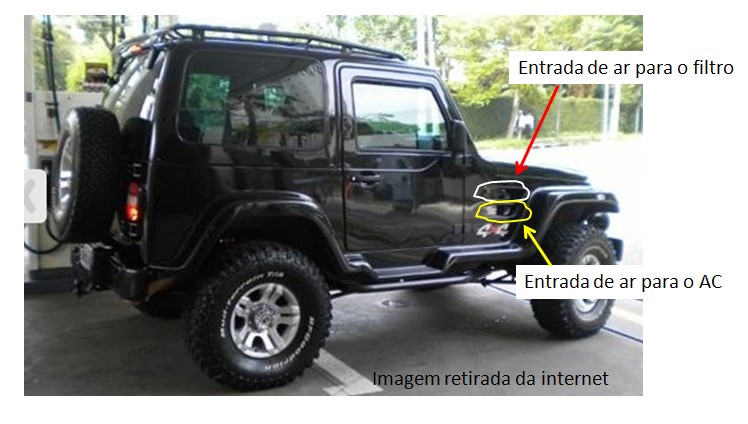

  • 02/04/2014, 22:23
    homerohermida
    Postado originalmente por Martin427 Ver Post
    Lembrando que Troller com snorkel instalado pela concessionária não tem captação de ar externo, somente recircula independente da posição do botão.
    A renovação de ar não é feita pela "barbatana" que fica em baixo do snorkel? No meu tem um buraco lá.
  • 02/04/2014, 23:28
    Martin427
    Postado originalmente por homerohermida Ver Post
    Com o snorkel, o carro é homologado para atravessar 1,20m de água, mas aquele buraco (barbatana do lado do passageiro) fica a bem menos que isso do chão. Então quando a concessionária instala o snorkel, eles tiram o tubo que vai da caixa de ar até o lado de dentro desse buraco e colocam um tampão no buraco. Olhe em baixo do painel e você muito provavelmente vai ver um tampão colado com silicone preto nesse buraco a captação de ar aberta para dentro do carro.
    Abraço,
    Martin
  • 03/04/2014, 00:30
    homerohermida
    Abraço,
    Martin
    Então no meu Troller está diferente, pois os únicos tampões que foram colocados no meu foram: um no filtro de ar e outro por baixo do paralamas, que drenava a água que entraria no filtro. E no meu manual está escrito que com o snorkel pode-se passar em 80 cm de água. Coloquei na concessionária e não entendo mais nada!

    Spike
    2 Anexo(s)
    Se eu não estiver enganado, o sistema AC do Troller funciona assim:
    Primeira imagem: A captação do ar externo sempre ocorre na abertura inferior localizada no lado do motorista e a abertura superior sempre é utilizada para captar ar para o motor independente se tem snorkel ou não.
    Segunda imagem: A recirculação sempre ocorre independente se tem snorkel ou não, a função recirculação já é parte integrada no aparelho AC do Troller.
    Anexo 457637Anexo 457638
    Obs: Imagens retiradas da internet. O corte ilustrando o interno do AC é de outro veículo, utilizei somente para explicar o funcionamento.
    Abrs
