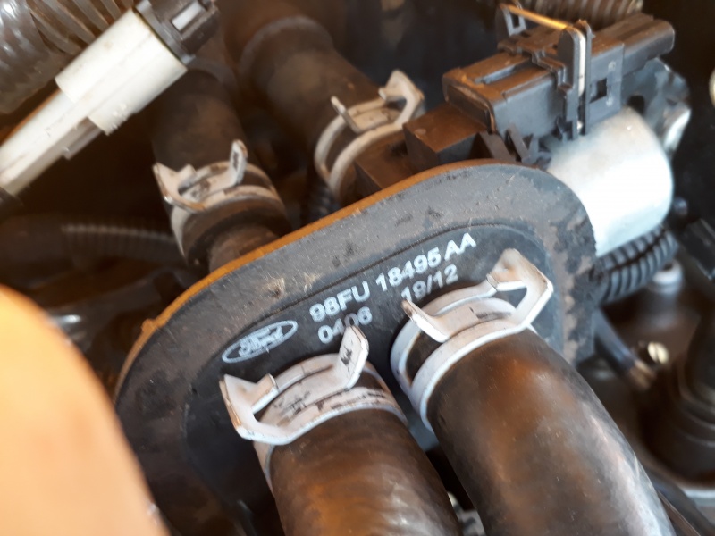

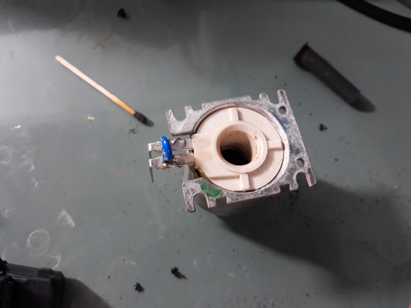

  • 28/12/2017, 21:17
    Gasparini
    6 Anexo(s)
    Ar quente?? nunca mais!!
    Amigos, meu troller 2013 desde quando eu comprei venho tendo problema com esse ar quente sempre saindo. Fui me informar sobre o assunto e muitos diziam que o troller apresenta muito problema na válvula de ar quente. Que inclusive é a mesma do FOR KA. Não gostaria de mudar nada no meu jipe. Mas infelizmente, minha paciência acabou. Pois bem! fui na autorizada ford e comprei a referida válvula nova. Coloquei no meu troller. Com válvula nova, de imediato resolveu o problema. Porém, mesmo assim tinha momentos que o ar quente vinha e não dava pra ligar o ar condicionado. Isto me deixava muito puto. Hoje tirei alguns momentos para dar uma olhada mais detalhada na válvula. Abri o capô e desliguei a válvula. Foi pior. Porque? porque quando se tira a alimentação da válvula ou desliga, ela totalmente aberta dando passagem de água quente pro interior. O que eu fiz para acabar de uma vez por todas com esse problema? Por curiosidade, desmontei a válvula antiga que estava guardada e pra minha surpresa ela não estava queimada. Ela não tinha problema nenhum. Pelo que percebi, o problema que muitos falam, não está na válvula e sim no comando interior do veículo. Aquela chave que gira pra aumentar a temperatura. Abri o capô e Retirei apenas a válvula elétrica nova que estava instalada que é fixada com 4 parafusos, desmontei e fabriquei um calço de 0,5mm (medida exata) e coloquei no fundo do eixo. Com este calço, a válvula ficará fechada para sempre. Cortei os 2 pinos de alimentação e conectei o terminal para ficar tudo normal. Quem olhar não verá mudança nenhuma. A válvula ficará fechada, não entrará água quente pro interior e não comprometerá a circulação da água do radiador. Se alguém tiver o mesmo problema, me fale que posso enviar umas fotos que tirei. Saudações, Gasparini.
    Anexo 554679Anexo 554680Anexo 554681Anexo 554682Anexo 554683
  • 29/12/2017, 15:54
    homerohermida
    Fiz a mesma coisa com a minha. Calcei a base do eixo.
