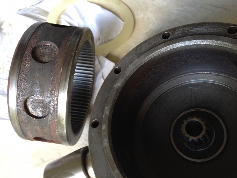

    Olha só o estado dos winch diabo depois de 6 meses de POUCO uso...
    Dae... e o custo beneficio.... destas bostas??????
    Não sei que peça é essa?

    Citação Postado originalmente por homerohermida Ver Post
    Esta é a engrenagem onde giram as planetárias... e trava de bloqueio do cabo....

    Citação Postado originalmente por Paulo_CW Ver Post
    entrou agua?

    Citação Postado originalmente por Vermeio Ver Post
    entrou agua?
    Esse guincho teve muito POUCO uso, nunca submergiu, só viu água de chuva e de poças... pena não ter mais fotos q mostram o restante das peças....
    Já tive destas desagradáveis surpresas, o teu ainda esta bom, rs, já postei por aqui relatos do meu made in China com mais ou menos 8 meses de uso e estava bem pior e as engrenagens quase banguelas e olha que não teve uso tão pesado, me pareceu feito de aço de baixíssima qualidade tamanho o estrago. Pena não ter tirado fotos
    Por isso me arrepia quando vejo os China guinchos de tudo q marca, guincho com maquina de lavar a pressão etc, pois quando novos todos funcionam mas depois de um ano q é bonito de ver (quero dizer bem FEIO de ver).
    Dae vem aqueles que dizem "ah, mais eh para uso de vez enquando, trilha leve, so pra garantir", mas é principalmente nestes casos que se precisa instalar um equipamento confiável.
    Dae tem a questão de valor "bem baixinho", mas e vale pagar por algo que pode vir a servir só de enfeite, bom, cada um com seu bolso, mas sinceramente penso ser melhor ficar sem o guincho a ficar na expectativa dele funcionar para me tirar de alguma situação. Falo com a propriedade e humildade de quem já fez dessas burradas e não quero ver outros no mesmo caminho.
    E as peças e assistência, já disse e repito que basta um teste simples de ligar para qualquer assistência e pedir por algumas peças........DUVIDO que encontrem.
    Também já postei aqui tópicos sobre os malditos cabos de Kvelar, Dinema etc, que vem da China e viram um lixo na primeira trilha. Na hora da compra o vendedor faz todas aquelas promessas quanto a qualidade, que quem fabrica tbm faz para não sei quem não sei onde etc que todos já sabem, mas na hora que vc mostra o acontecido a explicação é sempre "mau uso"......... porra, eh claro q é mau uso cacete, eh pra isso q a gente compra essas merdas kkkkkkkkkkkkk
    Como já dizem, guincho esta lá pra não ser usado, mas se precisar ele tem que funcionar.

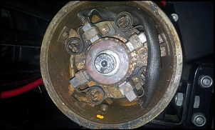

    Como mencionei anteriormente, comprei um winch 9000 usado com cara de zero. Por fora não tem ferrugem e o cabo parece novo. Quando instalei na tracker ele só recolhia, mas não liberava o cabo. As solenóides acionam, mas o motor não girava. Percebi que ao acionar o botão para liberar saiu uma fumaça do motor. Abri a tampa lateral pra conferir e encontrei essa podrera de ferrugem aí. Amanhã levo pra um eletricista dar uma geral. Se não der certo vou devolver.

    Citação Postado originalmente por Digao Ver Post
    Peguei o guincho do conserto e o eletricista falou que isso é muito comum. Simplesmente entrou água no motor e enferrujou umas peças. Limpou tudo, aplicou um fundo para evitar ferrugem e trocou as escovas, que são essas peças da foto. Vedou tudo com silicone e lacrou de novo. Esses motores são meio padrão, e com água qualquer motor elétrico enferruja, tem que cuidar da vedação. Recomendo vocês abrirem a tampa lateral do motor e dar uma olhada. Ficou tudo por R$ 180, incluindo as escovas(R$ 60).
