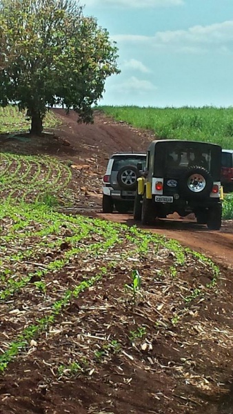

    william_1966
    1 Anexo(s)
    Novo Troller, 0KM, no III encontro das trilhas, aqui em Maringá...Anexo 483509
    O carro é show!!!
    Quem sabe daqui uns 3 anos consigo comprar o meu!!!!!!!
