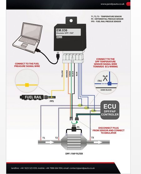

  • 30/03/2015, 10:16
    caestrutura
    1 Anexo(s)
    Solucao para remocao do DPF. Só falta grana mesmo para poder investir.
    Anexo 497477Sou Carlos Augusto da SparkChips Blue, para mais informações ligue (85) 9930-0211.
  • 30/03/2015, 10:26
    eduardodesaa
    Postado originalmente por abreu Ver Post
    Tenho notado uma quantidade enorme de tópicos sobre o Troller 3.2TGV.
    Organizem-se, se juntem e façam isso de comprar essas centrais e enviar para a REIKO.
    É a solução para todos vocês, é a solução para se ter um motor confiável.
    Sei que é difícil se juntar, organizar-se e fazer isso, mas o benefício vale a pena.
    A parte mecânica do MaxxForce 3.2TGV é maravilhosa, é o sonho de todo motor a diesel.
    Bloco de ferro, comandos por engrenagens, motor muito robusto, é derivado do 4.07 Sprint.
    O problema desse motor está na eletrônica. Resolvido esse problema, o 3.2TGV será um excelente motor, mais confiável do que a maioria dos motores a diesel do mercado.
    Como eu disse, é 100% possível voltar esse motor para EURO 3, sem sondas, sensores, DPF e EGR.
    No caso de cidades onde há inspeção veicular, antes é só procurar o representante da REIKO, trocar o programa por um "bem fraco", com quase nenhum combustível inejtado, passar no teste e depois recolocar o programa remapeado novamente. Isso tem um custo, mas não é alto e com toda certeza compensa.
    Abreu, blz...
    Já comentei em vários tópicos, que quando tiver a solução realmente, vou abrir uns 10 tópicos...
    Mas ta difícil realmente juntar a galera... ninguém se mostra interessado...
    Aos interessados, se manifestem :cavalo:
