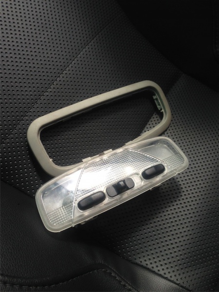

Alguém sabe de que carro é a luz do teto do 2012?
A moldura e o acrílico...

Fala galera. A luz de teto e moldura é do fiesta/ecosport. É usada em vários carros ford um pouco mais antigos.
segue um link do ML caso queiram comprar original e não achem mais barato.
Moldura Aro Lanternta Teto Ford Ka Fiesta Ecosport Courier - R$ 42,00 no MercadoLivre
Se alguém conseguir mais barato favor me avisar! Também estou precisando trocar essa moldura, porém to com pena de gastar 40 pilas mais frete nessa besteira.
