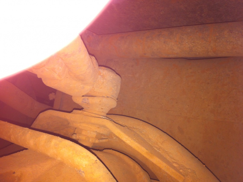

Bom dia pessoal tentando cooperar com os colegas irei postar aqui a relação de peças trocadas em meu TROLLER 2004/2005.
Estou com a viatura há mais de 01 mês troquei todos os filtros e lubrificantes, o carro estava rodando bem, todavia conforme meu mecânico falou algumas peças precisariam serem trocadas futuramente não com tanta pressa. Mas eu gosto das coisa certas estou tentando deixar o carro todo pronto. Adquiri o carro para o meu dia a dia e para viagens de no máximo 70 km/dia. Estou gostando e não irei usá-lo em trilha e nem em praias (raramente) quero passar muitos anos com esse carro. Bem vamos lá.
