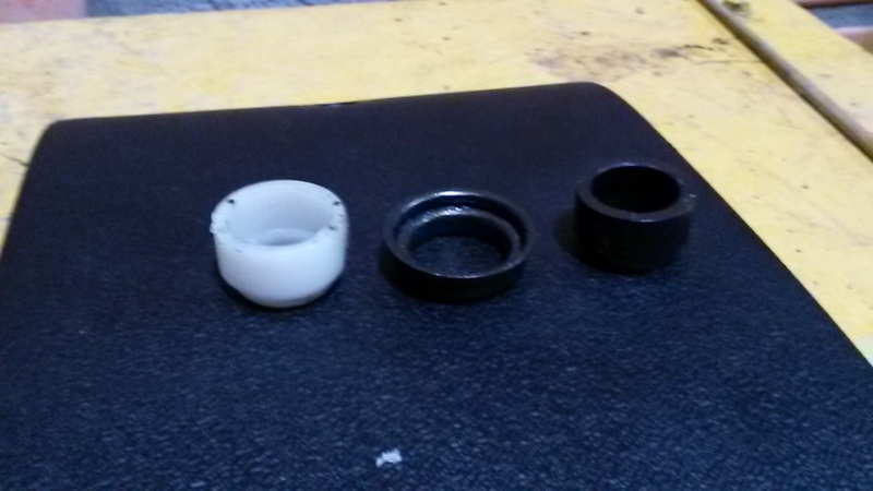

Esta peça, se for o rolamento superior da coluna de direção...pode ser substituido pelo rolamento do Escort Verona ou Polo.
O Rolamento tem o mesmo tamanho do original, mas é feito em aço....o original é de plástico.
Basta colocar o rolamento e dpois a bucha que vem junto com ele...
Bucha branca na foto é a original, e a preta é a do Escort...
Anexo 480582Anexo 480583Anexo 480584
