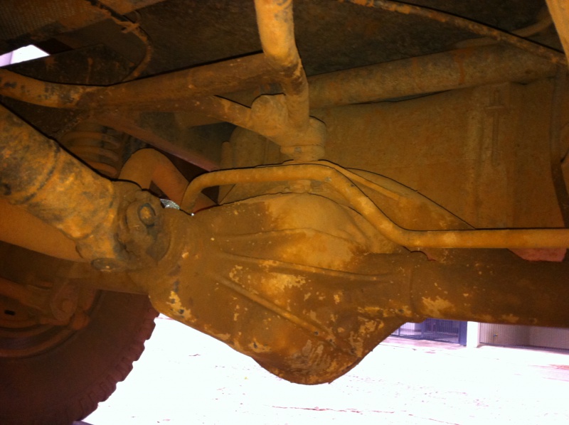

parece um terminal, mas não consegui identificar onde é isso...
Consegue visualizar nessa foto?
Coloquei no Google "Pivô do diferencial traseiro" e parece que o nome da tal peça se chama Ball Joint, isso procede?

Boa tarde pessoal.
Recente, tive uma dúvida sobre a suspensão do rf e t4 fase 1 (Meu caso).
O colega Zeca aqui do fórum, explicou bem o modelo da suspensão.0
WISHBONE.
Ou seja, dois links inferiores e um triangulo em formato de A superior que prende no diferencial.
Essa parte do triangulo, é presa por um terminal de direção do caminhão Scania, modelo R114, código da peça TRW é TE. 1934..R e do caminhão é 23783.
Peça antiga: (Foto de celular de noite)
Anexo 453778
Anexo 453772
Foto da caixa do terminal com os códigos e terminal montado.
Anexo 453774
Anexo 453773
Espero colaborar com os amigos do forum, que poderão ter a mesma dificuldade que eu.
At. Marcelo
Falei q era um terminal de direção de algum caminhão.
