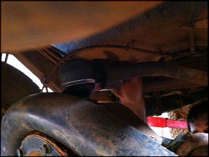

    parece um terminal, mas não consegui identificar onde é isso...

    Citação Postado originalmente por san_sei Ver Post
    É na parte de cima do diferencial traseiro, essa peça segura o diferencial pra não jogar. Tem os tirantes que seguram embaixo e esse pivô que segura em cima.
    Consegue visualizar nessa foto?
    Coloquei no Google "Pivô do diferencial traseiro" e parece que o nome da tal peça se chama Ball Joint, isso procede?

    Citação Postado originalmente por Marcelo Oyarzábal Ver Post
    Cara isso aí é um terminal de direção, desmonta e leva de amostra em alguma loja de peças pra caminhão que deve encontrar.

    Recente, tive uma dúvida sobre a suspensão do rf e t4 fase 1 (Meu caso).
    O colega Zeca aqui do fórum, explicou bem o modelo da suspensão.0
    WISHBONE.
    Ou seja, dois links inferiores e um triangulo em formato de A superior que prende no diferencial.
    Essa parte do triangulo, é presa por um terminal de direção do caminhão Scania, modelo R114, código da peça TRW é TE. 1934..R e do caminhão é 23783.
    Peça antiga: (Foto de celular de noite)
    Foto da caixa do terminal com os códigos e terminal montado.
    Espero colaborar com os amigos do forum, que poderão ter a mesma dificuldade que eu.

    Falei q era um terminal de direção de algum caminhão.
