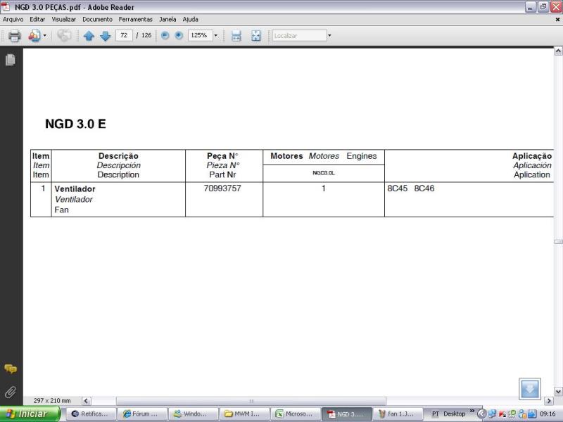

    Hélice Viscosa Do Radiador 3.0 mwm troller 2009
    Sabado no camel arranquei as palhetas da helice.
    Alquem sabe de que carro eh ow quanto custa essa peça
    Troller Melecáo 4x4 Troller Bosta Branca
    Mirimbmx@hotmail.com
  • #284
    05/01/2004
    Boa Vista/RR
    14,658
    Agradecimentos: 51
    Citação Postado originalmente por Mirim Ver Post
    Não sei se já existe apenas a hélice no mercado paralelo.
    Aqui um 2009 de um amigo meu estragou a viscosa, não vendia separada da hélice, só encontrou original e pagou R$900,00.
    No catálogo de peças consta o nome de VENTILADOR e o código 70993757 procure nos revendedores MWM INTERNATIONAL que o preço é sempre mais baixo que nas autopeças.
    A aplicação de acordo com o catálogo:
    8C45 NGD 3.0E Pampa C/AC
    8C46 NGD 3.0E Pampa
    É diferente do modelo utilizado na Ranger como informa no catálogo:
    só não me pergunte de onde saiu essa pampa
