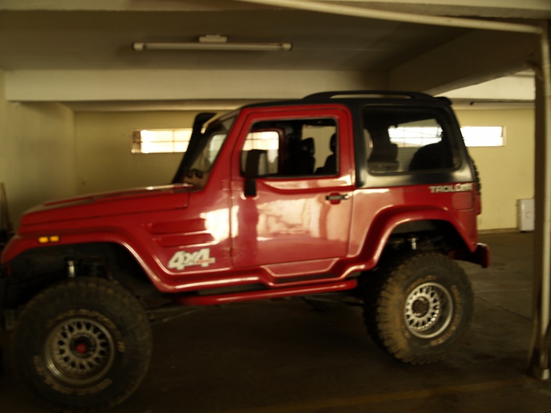

  • 07/08/2014, 12:51
    rrostey
    Troller, Molas RK, 2,5"/3,5", Bilstein 12".
    Como ele está com as molas e amortecedores, não precisa de body lift, os pneus são 32"/11,5".
    Ele cresceu em 10cm em relação ao modelo original, sendo que a traseira (medido na altura do para-lamas) ficou 1 cm mais alta que a dianteira, mesmo as molas sendo 1 polegada mais alta! é que a traseira do troller originalmente é mais baixa que a frente!
  • 07/08/2014, 13:56
    rrostey
    4 Anexo(s)
    Fotos Troller com molas RK e amortecedores Bilstein
    Ai galera estas são as fotos do Troller pós as modificações!

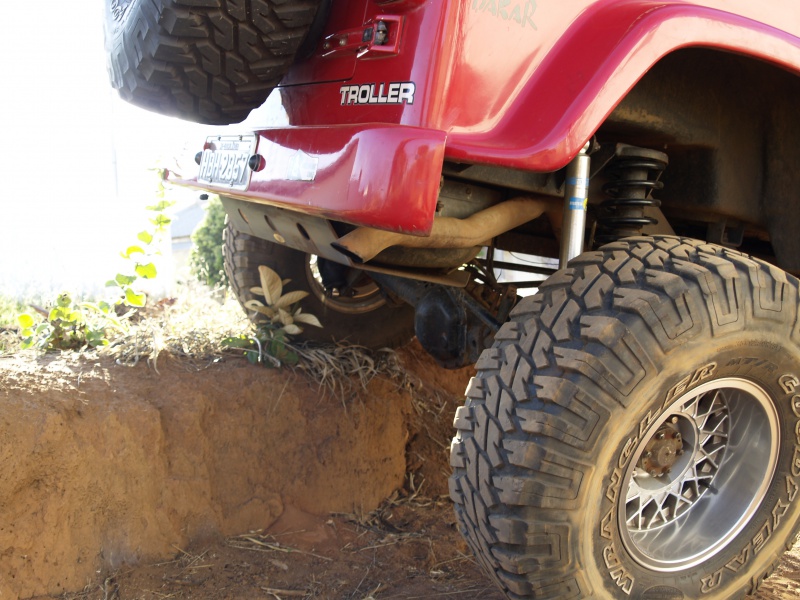

  • 09/08/2014, 18:04
    Sandrãobh
    5 Anexo(s)
    Comprei as RK 2,5 e 3,5'' e Bilstein de 12''.... Anexo 473637
    olha o resultado!!!
    Anexo 473635 Anexo 473636
    Anexo 473634 Anexo 473638
    abç..

  • 10/08/2014, 14:06
    Sandrãobh
    2 Anexo(s)
    Postado originalmente por andres-tavares Ver Post
    Show rrostey e Sandrao ! ... Realmente ficou retinho rrostey!
    So pra melhorar as informacoes aqui.
    Sandrao posta uma foto de lado no plano assim como o rrostey fez pra ver como ficou com os 35, eu tambem tenho 35 entao vai me ajudar bastante.
    E se ambos puderem, tirem a medida de prato a prato, na frente e atras. Esse eh o melhor jeito de medir a altura com mais precisao.
    Como eu mesmo postei neste topico ( inclusive com foto) no post #303
    A distancia dianteira prato/prato de um troller tem em torno de 26 cm ... ai seria legalter essa comparacao !
    Obrigado, abs!
    Andres, quando eu estiver na rua com a câmera tirarei umas fotos melhores!! Essa é para quebrar o galho!!
    Anexo 473675Anexo 473676
    Dianteira tem uns 36 cm e traseira 38 cm, mas, como não tive tempo de regular o cáster e o ângulo do pinhão, observei que o prato inferior traseiro fica com diferença de medidas na parte da frente e traseira, pois o eixo rotaciona sentido horário, então tirei medida da parte de trás do prato e se der diferença depois de eu ajustar o eixo , postarei aqui. Se der alguma diferença no dianteiro após ajustar caster e panhard, também posto...
    Da parte inferior do para-lamas para o solo deu + ou - 1,10 m...

  • 10/08/2014, 21:01
    andres-tavares
    Demorou, assim que puder tire melhores. Valeu!
    Mas cara olhando pela foto ta show mesmo, gostei da frente levemente mais caida ... tanto que no meu a frente ta 2 cm menos do que a traseira tambem (uso calco na mola original) ... eh o jeito que acho mais bonito.
    Pelas medidas entao entao deu em torno de 4" no carro inteiro.
    O seu ficou com 2 cm de diferenca, o do rrostey ficou com 1 cm, e realmente o dele parece menos inclinado pra frente. Talvez ele usou uma mangueira mais grossa no fio (pra evitar rangidos) e deu uma pequena diferenca pois a mola nao encaixou perfeitamente no prato (aconteceu isso quando experimentei umas molas RK no meu troller)
    Um dado muito relevante, eh o quanto as molas irao ceder. Quanto tempo voce esta com elas sandrao? ... seria interessante medir de novo apos uns mes(bem rodado), e de ter levado carga e ter dado alguams pancadas boas, tipo estradao de terra.
