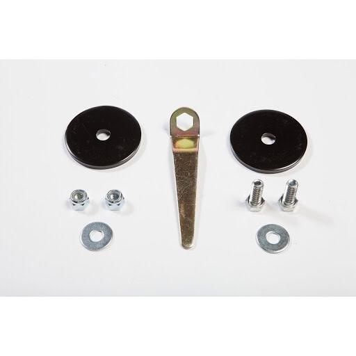

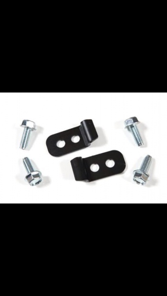

    Pessoal, preciso de uma informação rapidinha.
    Falam para comprar as molas RK com um kit para fixação das molas, eles são realmente necessários para o troller? e o cara me passou 2 modelos, qual deles seria?
    suporte 01
    Anexo 483675
    Suporte 2
    Anexo 483676
    Pessoal, valeu
  • 14/11/2014, 11:25
    rrostey
    Adaptador!
    No meu ñ houve necessidade deste fixador de molas!
    acho que realmente ñ precisa!
    Postado originalmente por Cunha03 Ver Post
    suporte 01
    Anexo 483675
    Suporte 2
    Anexo 483676
    Pessoal, valeu
