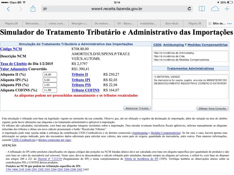

    Sidnei, comprando na Morris, o valor das 4molas fica em R$1.3k com frete. No site da receita federal e possível fazer a simulação do imposto pelo NCM da mercadoria e conforme anexo, ficará em torno de R$540.
    Acredito que a galera que já fez a compra pode dizer na prática se os valores de imposto batem com o cálculo abaixo.
    Anexo 491569
    Anexo 491569
    Se não estou enganado, a RF te cobrará 60% de II,(te comunicam, pedem informações e te enviam o boleto via e-mail) e para requerer a alíquota do NCM vc terá de entrar com um recurso, enquanto isso sua mercadoria ficará retida.. Eu sabia disso quando comprei, mas a vontade era tamanha de colocar o set que eu paguei os 60%, contrariado mas paguei!!!
    abç.
  • 02/02/2015, 23:25
    Vermeio
    60% + 17% de icms.
    tuso com base em produto + frete
    faz o calculo que vai dobrar o preco que nao erra muito
