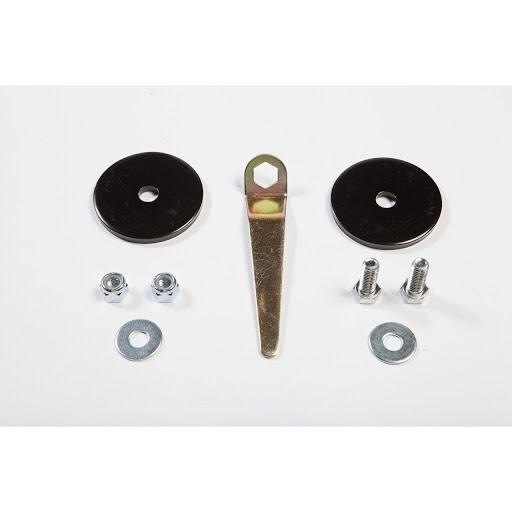

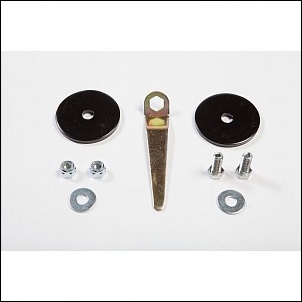

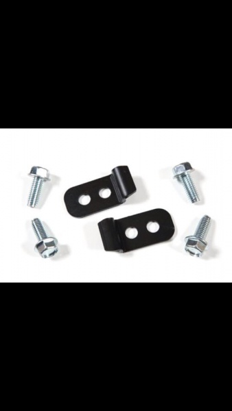

    Pessoal, preciso de uma informação rapidinha.
    Falam para comprar as molas RK com um kit para fixação das molas, eles são realmente necessários para o troller? e o cara me passou 2 modelos, qual deles seria?
    suporte 01
    Suporte 2
    Pessoal, valeu

    Adaptador!
    No meu ñ houve necessidade deste fixador de molas!
    acho que realmente ñ precisa!
