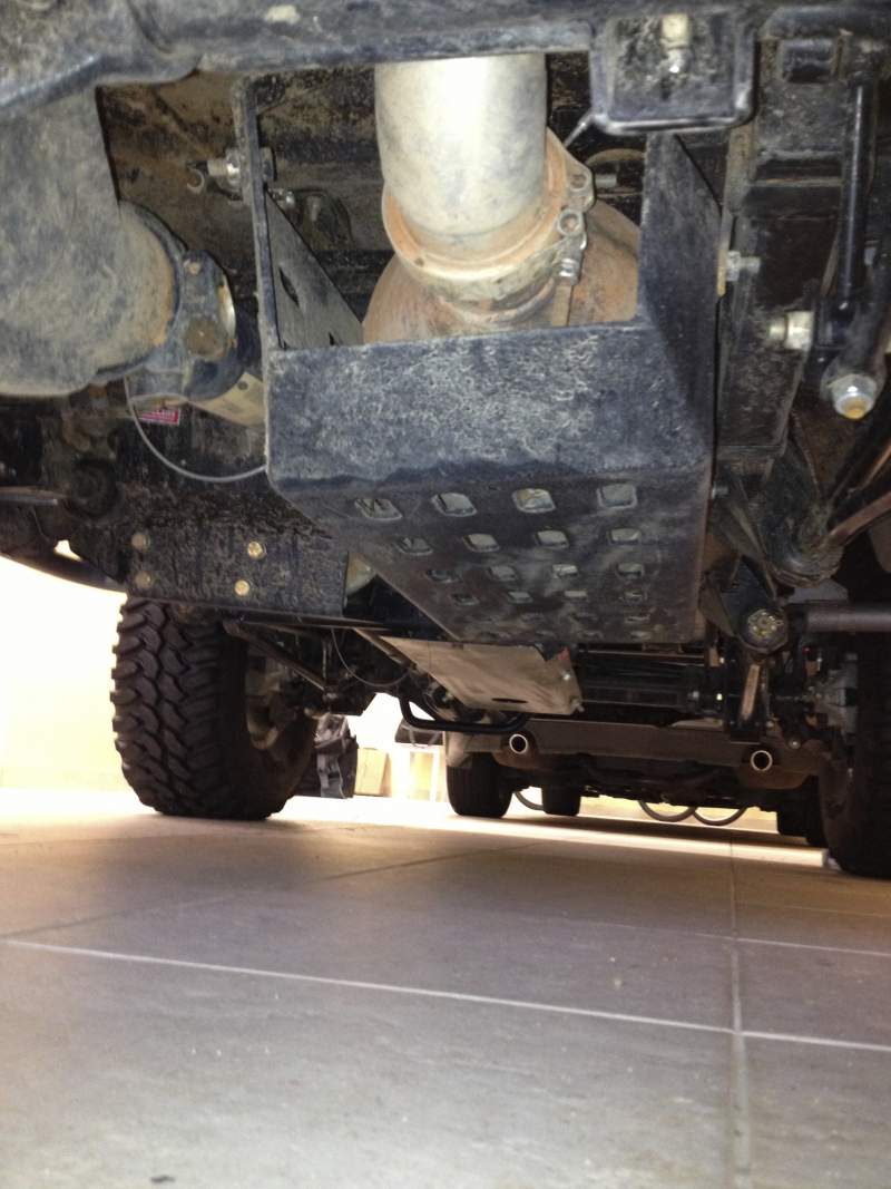

    Paulo Fogaça
    4 Anexo(s)
    Segue algumas fotos do protetor do catalisador:
    Anexo 385643Anexo 385644Anexo 385645Anexo 385646

    homerohermida
    Postado originalmente por Paulo Fogaça Ver Post
    Paulo, a proteção fica mais baixa que o diferencial? Caso positivo, quantos cm do solo e que pneu usas?
    Obrigado
