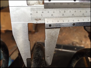

    Bom dia, hoje acordei cedo e tirei a mola para me certificar das medidas... para que não cometa nenhum erro ao digitar, segue as fotos da altura, fio, e diâmetros interno das pontas da mola.
    Molas para SW4.-image-11-.jpgMolas para SW4.-image-10-.jpgMolas para SW4.-image-9-.jpgMolas para SW4.-image-12-.jpg
    Tirei também a medida do centro da roda dianteira para o friso do paralama: 55 cm
    Centro da roda traseira até o friso: 51 cm
    Creio que o antigo dono possa ter erguida a frente nas barras de torção.
    Meu plano seria subir coisa minima a frente, e deixar a traseira nivelada ou de 1 a 2 cm mais alta. Mas sei também sobre o final d curso aberto do amortecedor.
    Diante dessas informações Guilherme, qual a receita ideal para essa mola traseira? Altura atual de 360 mm, a de 380 mm seria ideal?
    Fio de 14,5 para 15.
    E as medidas dos diâmetros das pontas, são essas da foto, sendo a parte de baixo 107 mm e a de cima 137 mm.
    Por favor me corrija se estiver algo errado. Por isso tirei as fotos para não haver erro.

    Boa noite , estas medidas são um pouco diferentes em relação as molas da díesel , mas foi importante vc mostrar as medidas , o ideal seria mandar fazer com 380mm mesmo .
    Se vc não colocou ela no lugar pediria para vc medir o diâmetro externo da parte mais larga , mas se já colocou é só eu somar o diâmetro interno com a soma da espessura do fio duas vezes .
    Eu tenho o canal com a fábrica , se vc mora no extremo do País vc vai pagar o valor da mola R$240,00 + R$120,00 de dois fretes + R$50,00 de custos = total de R$410,00 . Mas se vc mora na região Sudeste o frete é R$100,00 .

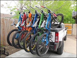

    Ja li esse tópico da primeira até a ultima pag e também estou precisando das molas da minha SW4 1997, eu liguei aqui na minha cidade em uma fabrica de molas e eles não produzem molas automotivas... entao queria ver aqui se eu consigo essas molas com vcs aqui do fórum ! Dr. Guilherme vc está de parabéns com sua dedicação e atenção com todos aqui !
    Vou utilizar a minha SW4 para passeios leves e pra transporte de 6 pessoas mais hack no teto e um rack para 5 bikes no engate da viatura...
    Por enquanto esta na gambiarra o resgate das bikes...
