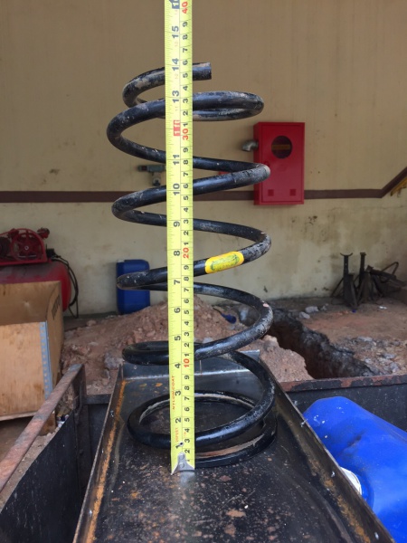

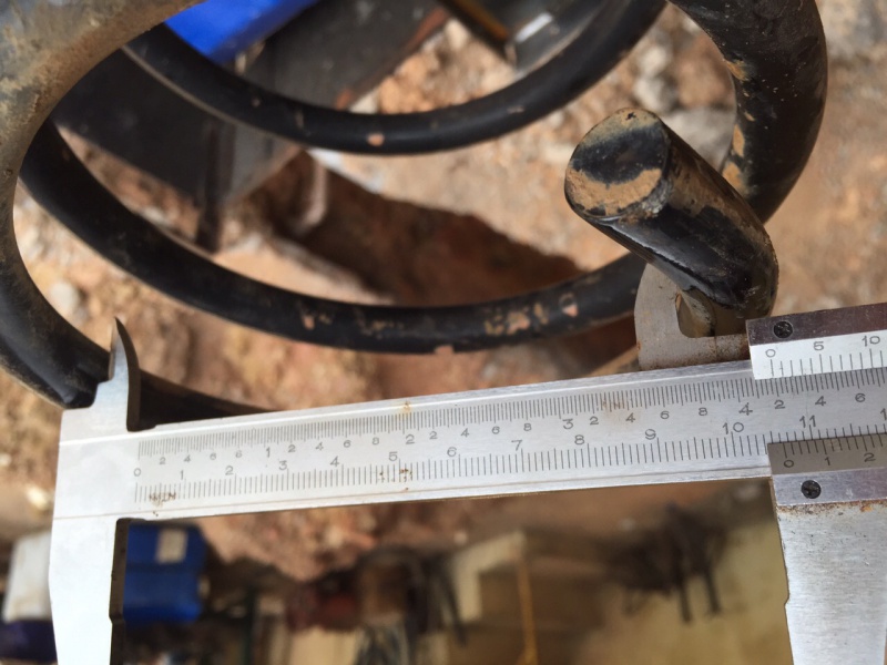

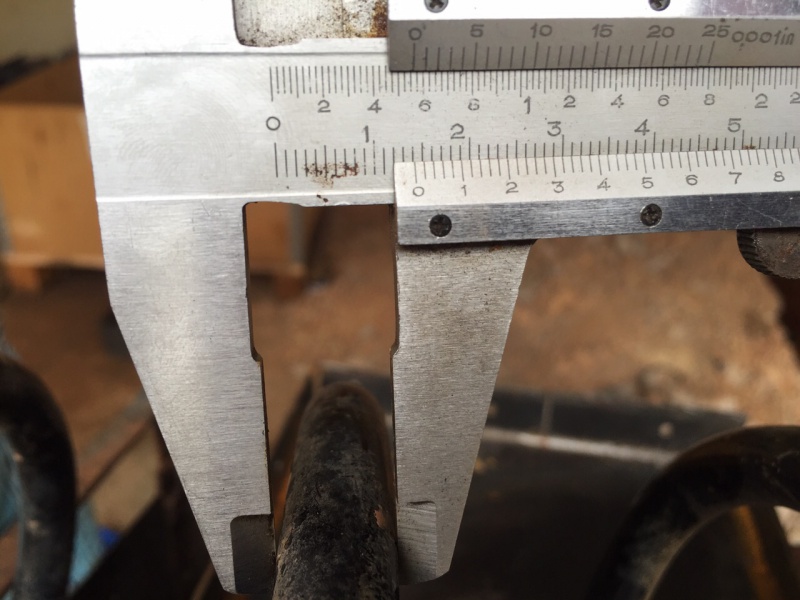

Boa noite , estas medidas são um pouco diferentes em relação as molas da díesel , mas foi importante vc mostrar as medidas , o ideal seria mandar fazer com 380mm mesmo .
Se vc não colocou ela no lugar pediria para vc medir o diâmetro externo da parte mais larga , mas se já colocou é só eu somar o diâmetro interno com a soma da espessura do fio duas vezes .
Eu tenho o canal com a fábrica , se vc mora no extremo do País vc vai pagar o valor da mola R$240,00 + R$120,00 de dois fretes + R$50,00 de custos = total de R$410,00 . Mas se vc mora na região Sudeste o frete é R$100,00 .
