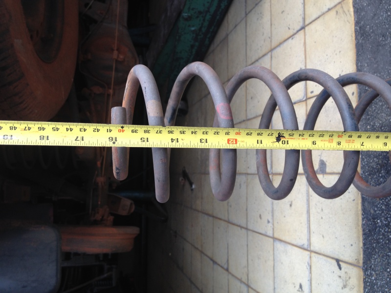

    Bem já que estou na caça das molas traseiras a um preço compatível com meu bolso, fiz umas pesquisas e achei um empresa que faz molas em São Paulo automotivas. É a MC Molas Automotivas inclusive fabrica para carros blindados e GNV, e já vi que alguém fez cotação com eles e nada de retorno. Pois é, liguei conversei com a Thaylaine e fui perguntando sobre molas mais dimensionadas e tal, e ela me disse dessas molas para blindados, depois me enviou o e mail com fotos das medidas, foi o que deu pra conseguir de informação que já foi bem difícil. Posto aqui as medidas que são diferentes um pouco das do Dr. Guilherme, e gostaria de saber o que os amigos acham sobre essa nova configuração, feita pra as SW4 blindadas ano 2000 3.0 turbo diesel.
    medidas mola carro blindado SW4 ano 2000
    foi o que constatei nas fotos
    comprim. mola 450 mm
    diâm. fio 14,0 mm ( foi o que consegui enxergar pela foto desfocada )
    número elos 7,5 (foi o que contei )
    Ela me escreveu no e mail que são molas fortes pra 200 kg. ??????
    Depois no final da tarde de hoje, liguei de novo para saber sobre o resto das informações medidas e preço, bem ela não sabia...
    Só amanhã consigo saber os detalhes.

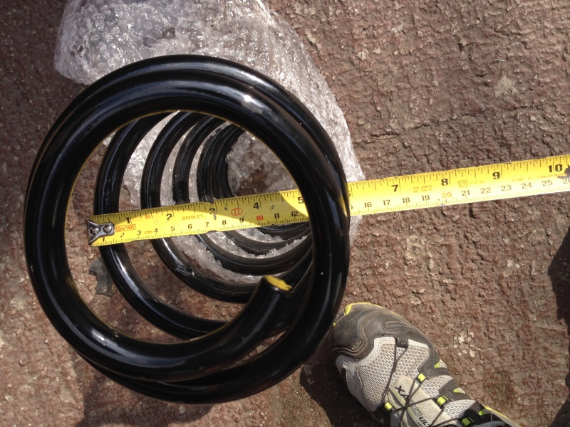

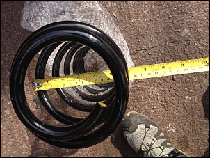

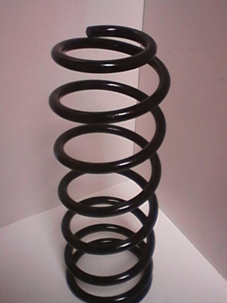

    Hoje ainda tentando resolver o problema das molas fadigadas e traseira caída da VTR, fui nas MC Molas aqui em Sampa, e comprei um par de molas traseiras configuradas para carro blindado ou com cilindro de GNV ( segundo a vendedora pra 200kg) na SW4 ano 2000. Já estão instaladas e medindo do lado do motorista do chão até o começo da borda do para lama com 96 cm e lado direito 98 cm. Eu gostei do visual, e as molas se comportam bem, andei pouco e não peguei estrada, só a marginal de volta, conseguem copiar o solo com suavidade apesar delas serem mais compridas . Esta com amortecedores já trocados da CORVEN, mas ainda estão funcionando bem. Já a parte dianteira, acho um pouco molenga, vou mexer mais para frente. As molas antigas ainda são as originais e com 352000 km, porém fadigadas um pouco.
    medidas das molas novas da MC Molas para carros blindados.
    comprimento 440 cm
    diâm. fio 14,8 mm ( o cara da MC molas mediu no paquímetro, diz ele o fio em polegadas )
    número elos 7,5
    diâmetro externo < 150 mm
    Não deu tempo de eu medir direito, pois estava corrido hoje e no rodízio. Depois posto fotos e medidas do fio mais precisas. Preço pago R$ 400,00 das molas mais R$ 50,00 pra instalar. O instalador deu atenção a colocar um pedaço de mangueira PVC transparente , pra proteger as primeiras voltas da mola.
    Como fui até lá e pedi desconto, ficou esse preço que achei justo. Eles instalam molas em carros blindados etc., inclusive em carros novos de várias concessionárias de São Paulo.
    Bem por enquanto é isso, fica aqui minha pequena ajuda na solução pelas molas, e a vocês todos que me ajudaram pelos relatos e experiências próprias, especialmente ao DR. Guilherme que deixou seu exemplo de ajudar o próximo! Obrigado a todos!
    Bora pra próxima etapa de trocar as outras peças da lista
    Molas para SW4.-img_0939-1-.jpgMolas para SW4.-img_0927-1-.jpgMolas para SW4.-img_0928-1-.jpg foto 1 :. mola antiga original com 352000 kms (fadigada)
