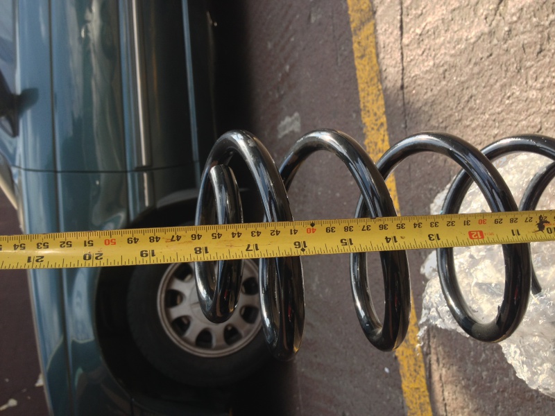

Hoje ainda tentando resolver o problema das molas fadigadas e traseira caída da VTR, fui nas MC Molas aqui em Sampa, e comprei um par de molas traseiras configuradas para carro blindado ou com cilindro de GNV ( segundo a vendedora pra 200kg) na SW4 ano 2000. Já estão instaladas e medindo do lado do motorista do chão até o começo da borda do para lama com 96 cm e lado direito 98 cm. Eu gostei do visual, e as molas se comportam bem, andei pouco e não peguei estrada, só a marginal de volta, conseguem copiar o solo com suavidade apesar delas serem mais compridas . Esta com amortecedores já trocados da CORVEN, mas ainda estão funcionando bem. Já a parte dianteira, acho um pouco molenga, vou mexer mais para frente. As molas antigas ainda são as originais e com 352000 km, porém fadigadas um pouco.
medidas das molas novas da MC Molas para carros blindados.
comprimento 440 cm
diâm. fio 14,8 mm ( o cara da MC molas mediu no paquímetro, diz ele o fio em polegadas )
número elos 7,5
diâmetro externo < 150 mm
Não deu tempo de eu medir direito, pois estava corrido hoje e no rodízio. Depois posto fotos e medidas do fio mais precisas. Preço pago R$ 400,00 das molas mais R$ 50,00 pra instalar. O instalador deu atenção a colocar um pedaço de mangueira PVC transparente , pra proteger as primeiras voltas da mola.
Como fui até lá e pedi desconto, ficou esse preço que achei justo. Eles instalam molas em carros blindados etc., inclusive em carros novos de várias concessionárias de São Paulo.
Bem por enquanto é isso, fica aqui minha pequena ajuda na solução pelas molas, e a vocês todos que me ajudaram pelos relatos e experiências próprias, especialmente ao DR. Guilherme que deixou seu exemplo de ajudar o próximo! Obrigado a todos!
Bora pra próxima etapa de trocar as outras peças da lista
Anexo 510085Anexo 510086Anexo 510087 foto 1 :. mola antiga original com 352000 kms (fadigada)
foto2, 3 .: molas novas
Só faltou a foto do carro com as molas novas .
