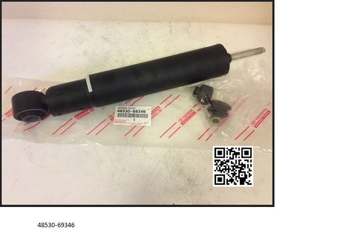

OK, Dr. Guilherme entendo perfeitamente, vc ajudou muita gente aqui, e conseguiu achar as medidas por testes pessoais e ficou excelente, com essas medidas vou fazer minha busca por aki em Sampa e achando algum fabricante, informo sobre. Falando agora na sua sw4 estar batendo curso aberto bem pouquinho, talvez seja os amortecedores traseiros que já não conseguem segurar o retorno, devido a mola estar com mais força e uns novos bons mais dimensionados solucionariam esse pequeno pulo. Como vou trocar os meus 4 amortecedores, ainda não decidi fabricante, quando comprar e instalar posto o resultado, abraços a todos!
Grande Guilherme.
Para evitar esse problema, coloquei os amortecedores originais da Toyota LC PRADO, que tem curso maior e maior capacidade de amortecimento, já que a Prado é mais pesada que que a SW4....só não sei se cabem no modelo da sua, pois a minha é 2000 e a sua 2011.
Anexo 509736
Grande abraço

Vi que na sua sw4 ano 2000 esta com molas ironman na traseira junto com esses amortecedores na Prado 120 (irei cotar com o Anderson la da Status Auto Center, indicação aqui do fórum)
confere?
Enton talvez seja mais fácil eu ir atrás dessas molas da ironman que pelo que vi no catálogo deles :
modelo TOY039A
diâm. 15,0 mm
comp. 410,0 mm
diâm. interno sup/inf. 74/114 mm
Achei bem interessante essa se for a sua configuração, também por ser um pouco maior o comprimento e o curso do amortecedor da Prado em relação aos Rancho RS999187 ( 521 mm aberto, 337 mm fechado). Meu carro está além de traseira caída e torta pro lado traseiro esquerdo, também esta um chacoalhar na frente que irei ver com o mecânico essa semana, pra saber quais buchas preciso substituir por novas originais.
