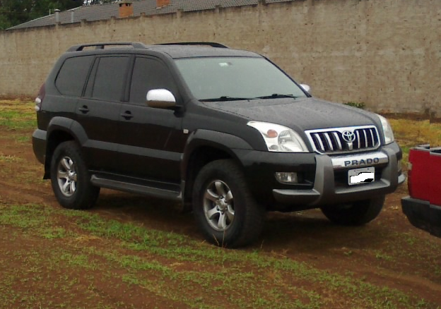

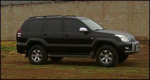

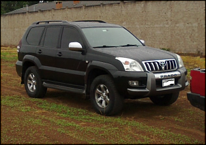

    2 fotos
    Ola amigos 2 fotos da Vtr ainda com pneus 285
    Brandi

    Também fiquei curioso em saber como é que não raspa com os pneus 285, bacana isso.
