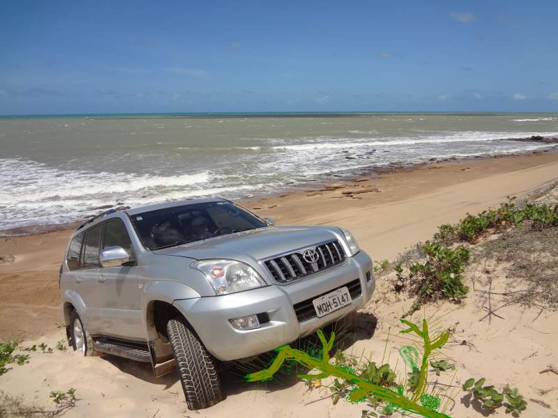

    Pena que nunca tirei uma foto do painel rachado. Tinha desgosto de ter um carro tão bonito e com um defeito literalmente na cara. Mas quando eu desembarcar vou tirar fotos da viatura com o novo painel e postar aqui.
    Mas aí vai uma foto dela quando eu estava fazendo um passeio pela praia de são Miguel do Gostoso-RN. Como eu não consegui subir a barreira , um amigo me rebocou . Aí eu disfarcei o cabo de reboque pintando um cactus sobre ele. Mas depois descobri que faltou habilidade do piloto.
