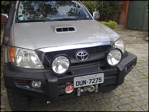

  • #504
    Fala seu Jeison,
    O modelo do para choque é igual aos das fotos mas sem os "canos" de cima liso como na foto da minha ex hilux,vem com os piscas em led e farol de milha.
    A geladeira tb é ironmam,12v,24v,110,220,super bacana,vc não vai acreditar mas coloquei um copo com agua durante a noite para fazer um teste,e virou uma pedra de gelo,para quem viaja vale muuuuuito a pena,vem com capa e não é pesada,da para colocar no quarto do hotel,como se fosse uma bagagem de mão.
