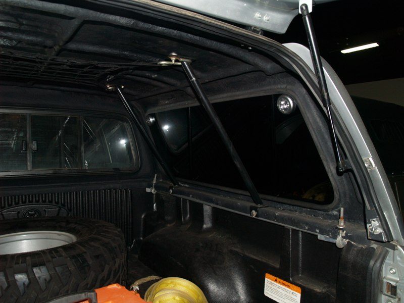

    ... eu vou fazer em um futuro próximo, uma gaiola com 3 aros internos que apoiam nas laterais da caçamba por dentro da capota de fibra, e dessa gaiola partirá um bagageiro que avança sobre a cabine até a porta dianteira. Só estou com pena de furar a capota de fibra...
    Nao imagino jeito diferente.So furando mesmo

    Não esquecí deste assunto. Hoje à noite tiro as fotos da minha e posto aqui.
    Abraços!
    Marco

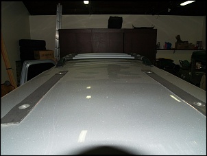

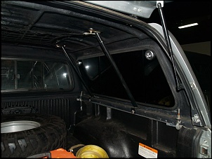

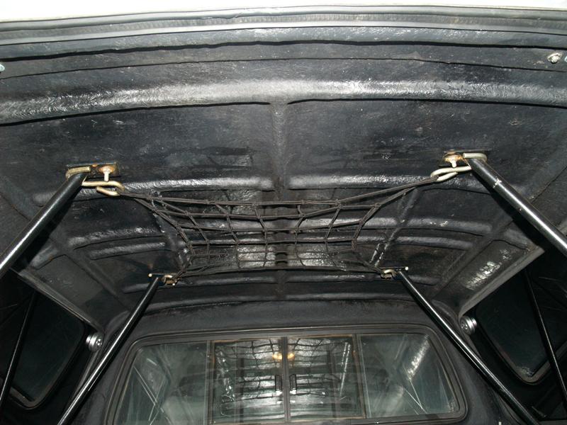

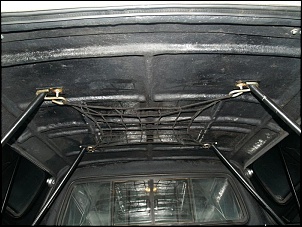

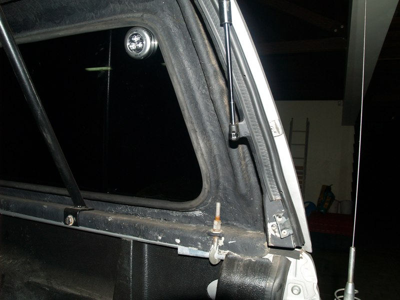

    Bom gente, aí estão as fotos. A primeira é externa onde a barraca é fixada sobre os borrachões. Quando a barraca não está em uso, quatro parafusos são usados para fechar os buracos e ao mesmo tempo fixar as barras laterais internas da capota, que estão na segunda foto. Estas são parafusadas na caçamba através da fibra da capota. São quatro barras transversais saindo do teto e indo para as beiradas da capota. Na terceira foto, aparece a gaiola, que são aqueles ressaltos no teto. Esses ressaltos vem de fábrica, com tubos de papelão internos. Fiz um quadrado com tubos, descendo para as pontas da capota, na frente e atrás e um tirante central. Mandei cobrir tudo com fibra de novo. Na parte da furação superior da capota, há um reforço feito com chapa de ferro para que não ocorra trinca na fibra durante o aperto dos parafusos.
    Os prendedores da caçamba também troquei, por aqueles de esticador de arame, que não abrem no gancho e coloquei em cada um, para proteger a rebarba interna da caçamba, contoneiras de aluminio. Sem elas, a lata amassa e afrouxa a capota.
    Bom, todo esse trabalho transformou a capota em um corpo unido firmemente à caçamba e trabalhando junto com a mesma. Após 80.000 km de uso em estradas de terra, buracos e trilhas, nunca se soltou!
    Abraços gente!

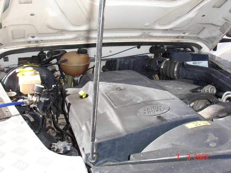

    Luis, essa foi uma foto que achei da Land usada na África. Repare que o compressor está do lado esquerdo de quem vê a foto, com um manômetro acoplado nele.
    Abraço!

    Citação Postado originalmente por Marco Aurélio R Guimarães Ver Post
    Abraço!
    A idéia é boa!
    Caso opte por montar no compartimento do motor, lembre-se de elevar também a tomada de ar do compressor.
    O snorquel protege o motor apenas, logo numa travessia mais ousada o compressor pode ser danificado...
