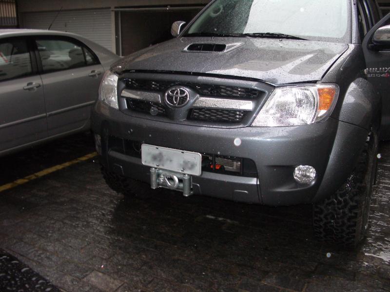

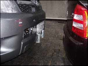

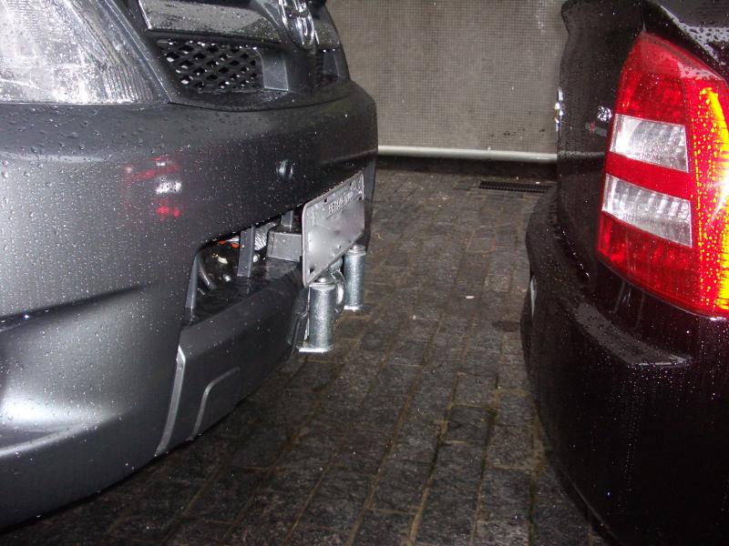

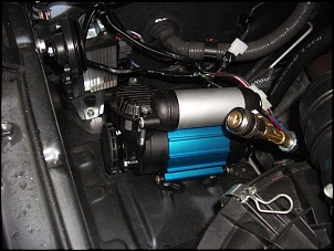

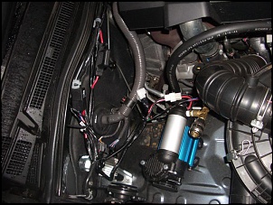

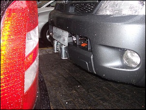

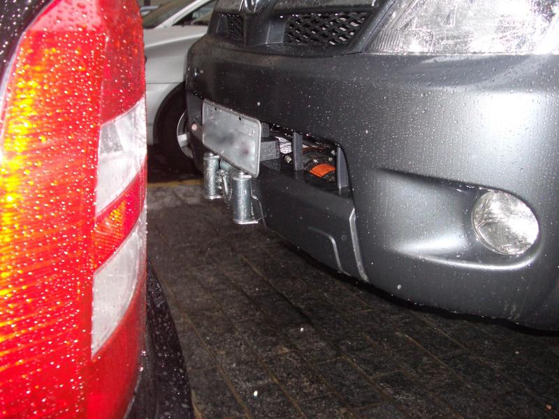

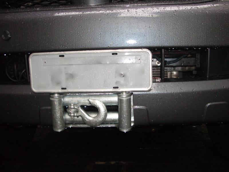

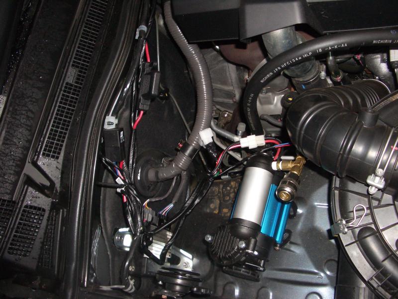

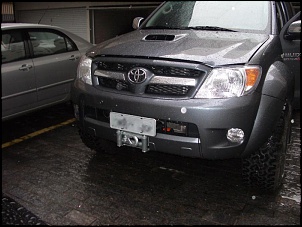

    instalacao do guincho colocado internamente entre o parachoque e o radiador. tem 16cm de espaco e o suporte foi feito para prender no chassis nesse espaco. Coloco fotos do ARB Air locker compressor. No momento so utilizo para ar comprimido. Bloqueios aida sao uma duvida.
    Abs,
    lp
    Seguem fotos do Air Compressor e depois do guincho

    Seguem as fotos do guincho. A solucao do suporte foi desenvolvida pela oficina, pois nao existe nada no mercado assim para venda.Tambem, nao necessitou aquela solucao de colocar um suporte tipo placa de corcel.
    Tenho feito todas modificacoes na mesma oficina (Edycar, sr.Carlos) e nao tenho do que me arrepender, muito pelo contrario. Eles tem se mostrado atenciosos e prestativos, sempre buscando solucoes. Esse guincho achei que ficou muito bom.
    abs,
    lp

    Segue impressôes do compressor de ar testado durante os feriados de carnaval.
    O funcionamento eh perfeito, engates faceis , porem na hora de desconectar o correto eh soltar da roda primeiro e so depois desengatar do compressor pois os engates ficam muito duros.Em relaçao ao tempo para encher o pneu, eh um pouco demorado pois para levar o pneu de 35" de 28lbs para 30lbs demorou 2min. Ja de 15 lbs para 28 lbs demora menos 4.5 min.Ele faz um pouco de barulho quando esta funcionando e a luz azul do painel fica sempre acesa, mas nada que incomode.
    abs,

    Salve Luiz!
    Que bom que gostou do equipamento. É útil pacas!
    Com pneus grandes eles demoram um pouco mesmo para encher, mas hoje fiz minha boa acão de escoteiro e ajudei uma senhora a trocar um pneu furado e o estepe estava vazio. No pneuzinho do Ka foi de 0 a 30 libras em 30 segundos! Até me assustei...
    A luz que você mencionou é a luzinha de cortesia do botão, certo? Porque ao ligar o botão uma luz maior central se acende. Essa realmente incomoda à noite...
    Quanto a desconectar os engates, proceda assim: depois de encher o pneu ou utilizar o compressor para outros fins, deslique o mesmo no botão e esvazie o reservatório do compressor, soltando o ar pelo equipamento em uso (manômetro ou espargidor de ar) somente depois, desconecte a mangueira. Evita o estouro da saída de ar repentina. Eu já levei um bom susto ao tirar a mangueira sem esvaziar (ops!)

    Eu de novo Luiz!
    Ví o modelo do botão do compressor e não achei a luz de cortesia. Pelo modelo, a luz só deve se acender com o botão ligado... Dá uma olhada na instalação...

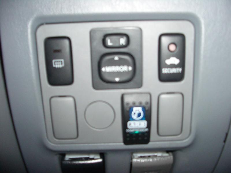

  • #552
    Oi Marco,
    o botao fica aceso qdo liga-se os farois. Se vc reparar bem na foto tem uma luzinha azul(ela nao incomoda em nada). Eu reparei nisso e tive duvida tb.Dai, antes de instalar, eu consultei um forum australiano que demosntrava a instalacao. ele dizia a mesma coisa sobre a luz azul, ou seja ficava acesa o qdo se ligava os faris do carro.
