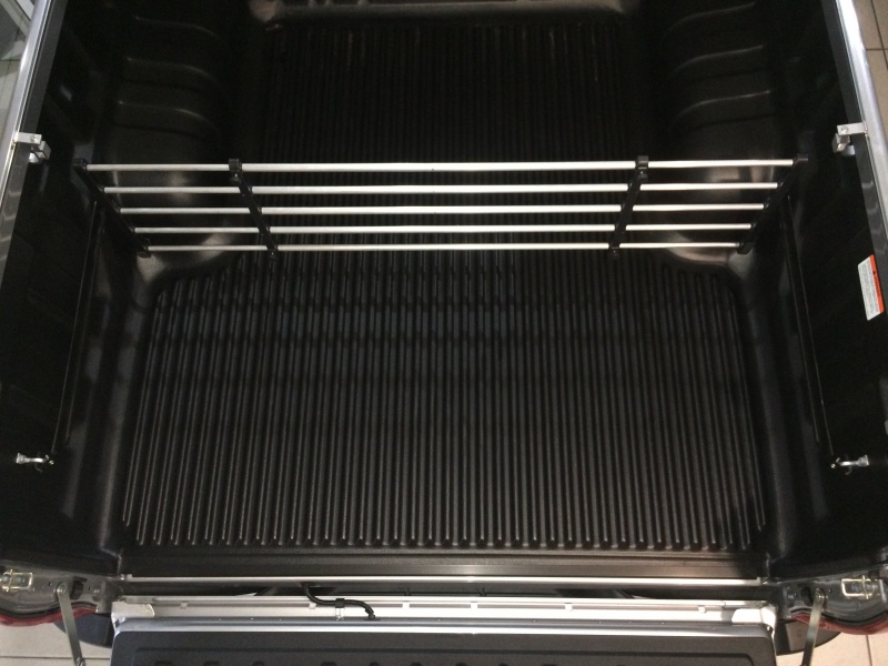

Comprei no ML um divisor de carga universal (o mais vendido). Pois bem, fui instalar e me deparei com um problema: o manual diz para prender os trilhos por baixo do protetor de caçamba só o que o protetor original da SRX tem um acabamento que impede esse procedimento.

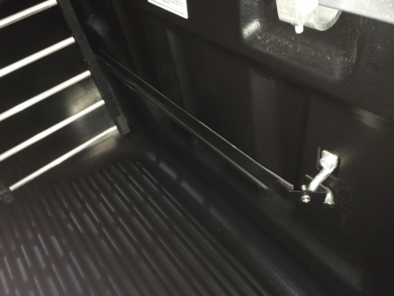

Depois de quebrar a cabeça pensando numa maneira de instalar, sem correr o risco de estragar nada, acabei usando os ganchos de carga. Foi só furar e prender os trilhos com um parafuso na lateral do divisor. Ficou bem firme, mas para evitar barulho coloquei uma fita de borracha nos dois cantos inferiores que ficam em contato com o protetor.
Com esta adaptação ocorre perda da flexibilidade de posicionar o divisor ao longo dos trilhos bem como deve diminuir um pouco a carga máxima suportada. Mas para compras, como por exemplo do supermercado, atende perfeitamente. Para retirar basta soltar os parafusos do divisor que ficam presos aos ganchos de carga. Fica a dica se alguem tiver o mesmo problema.
