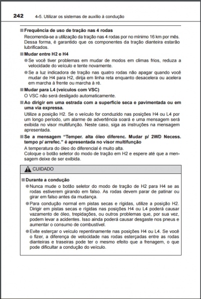

    FTMBU, essa estrada de terra que voce utilizou 4x4 estava molhada ou seca? ontem pela primeira vez peguei barro pesado com a minha hilux, cerca de 40km de barro vermelho e liso, reparei que quando acionei o 4x4, ela desativou o controle de traçao porem manteve acionado o controle de estabilidade, quando eu acelerava forte ela patinava, mas quando a picape atravessava nas curvas o controle de estabilidade concertava, isso que nao apertei botao algum, apenas tracionei a picape, tambem nao acendeu nenhuma luz de controle de traçao desligado.. gostei desse sistema.
    nao procurei a informaçao no manual, mas sera um motivo para a marca proibir o uso da traçao no asfalto? se voce ja rodou no asfalto com a traçao ligada e nao teve problemas, pode ser que nao seja exatamente um problema mecanico o motivo do recomendado.

    Citação Postado originalmente por laramie Ver Post
    O sistema de tração da hilux pick-up era diferente do sistema da SW4, a primeira não tem diferencial central o que limita o uso da tração 4x4 no asfalto.
    Não sei exatamente o que mudou na nova geração da SW4, pelo relato anterior, parece que agora existe a possibilidade de tração 4x2, na geração anterior era só 4x4 integral, se não me engano. Muito provavelmente ela continua com diferencial central e com a possibilidade de uso do 4x4 no asfalto.

    Citação Postado originalmente por Carter Ver Post
    ela perdeu o diferencial central nesse modelo 2016, ambas sw4 e hilux ficaram com o mesmo sistema de traçao..
    Então, nesse quesito e na minha opinião, pioraram o carro. Essa era uma diferença a favor da SW4 em relação a Trailblazer. Sem diferencial central não é recomendável que se use o 4x4 em asfalto, mesmo com chuva. Em caso de uso há risco de danos a transmissão.
