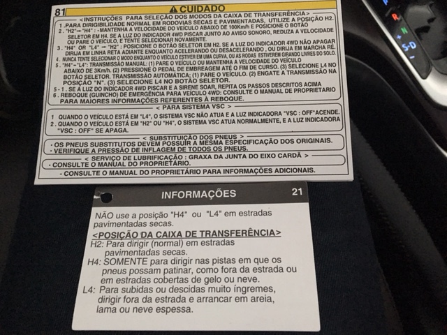

    Laramie, então acredito que a nova Hilux deve ser diferente da nova SW4 pois testei isso que você falou e na SW4 em H4 não desligou o controle de estabilidade nem de tração, inclusive testei isso neste fds. Coloquei em H4 e o controle de tração e estabilidade ficaram ativos e funcionou a contento, bastante atuante. Indo mais além dei uma lida no informativo da tração (manual) que fica preso no para-sol do carro e afirma isso. (No item 2 - "Sistema VSC") em anexo a foto. Fala: 2-Quando o veiculo está em "H2 ou H4", o sistema VSC atua normalmente.
    Apenas quando põe em L4 é que se desligam.
    Segundo este mesmo "manual" em anexo, a toyota NÃO proíbe o uso do H4 em estradas mas sim alerta para somente usa-lo em situações adversas, chuva, gelo, off road, etc. Esta bem claro: H2 (para dirigir NORMAL em estradas pavimentadas e SECAS). Então entendo que qualquer outra situação pode e DEVE se usar o H4.
    Respondendo a sua pergunta, a estrada de "terra" que andei e testei é de barro com areia solta por cima. Derrapa bastante com um carro normal.
    Achei o carro bastante seguro em situações adversas de estradas, tanto em H2 como em H4. O usuário fica com a opção de escolher em que modo quer dirigir! Achei isso bom.
    A Toyota afirma que tirou o 4x4 integral para economizar combustível e ter menos desgastes de peças, porém adicionou itens eletrônicos de segurança. Diante do que usei até agora estou começando a achar que isso é verdade rsrsrs...
    No meu entendimento ficou claro que em estrada seca (seja ela qual for, que não permita o pneu patinar) ou pavimentada (molhada ou não) deve se usar 4x2 e 4x4 somente em lama, neve, areia ou qualquer piso que permita as rodas patinar pra aliviar o stress da transmissão, eu usaria no asfalto somente úmido em linha reta ou molhado ao ponto de aquaplanar, subidas/descidas de serra com lodo, detritos, óleo na pista, asfalto seco com curvas seria um sacrilégio, só minha opinião ok.

    pessoal, já tem inúmeras discussões no fórum sobre isso, onde é esclarecido que o uso de 4x4 sem diferencial central em pista de asfalto molhada AUMENTA O RISCO DE PERDA DE ADERÊNCIA DOS PNEUS.
    Não consigo ficar quieto quando alguém diz que usa porque sente o carro 'mais na mão' usando 4x4 na chuva. É uma ilusão, apenas o volante fica mais firme e o risco pra condução aumenta.
    É física, e não acreditar nisso é como duvidar da lei da gravidade, uma hora vai cair!
    Fiquemos vivos pessoal!
    Me sinto no dever de alertar sobre isso, se eu salvar uma alma já valeu a pena.
