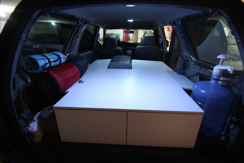

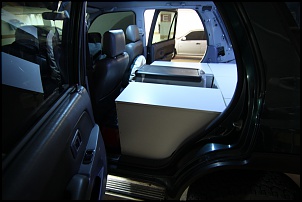

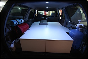

    E aí gurizada, vão aí umas fotos da minha plataforma.
    Queria fazer aproveitando toda largura do carro pra dar mais conforto pra duas pessoas. Pra isso precisei fazer mais alto que a caixa de rodas, mas aproveitei ela pra apoiar parte da estrutura.
    Optei por fazer vazado (sem fundo) pra diminuir o peso, e também fiz em quatro partes pra facilitar tirar e botar, uma peça única que tivesse a largura de todo carro ia ser muito ruim de manejar.
    Fiz o desenho e imaginando como queria e depois tirei as medidas. Ficou dividido em plataforma traseira (2 partes), que ocupa o espaço da mala e plataforma dianteira (2 partes) que ocupa o espaço do banco traseiro quando rebatido.
    Em cada lateral usei também a largura da caixa de rodas pra fazer um compartimento que desse acesso ao porta trecos original da mala sem precisar desmontar tudo. Na plataforma dianteira tem que se ter o cuidado de fazer a sustentação que fica mais próxima do banco dianteiro com menor altura que no ponto onde ela encontra a plataforma traseira, pois o banco quando rebatido não fica alinhado com o piso da mala, fica com uma inclinação.
    Quando desmontada, as duas partes da plataforma dianteira ficam encaixadas entre si e aparafusadas na plataforma traseira, de modo que não fiquem soltas causando risco aos ocupantes. Parafusos com borboletas de fácil manuseio.
    Geralmente ando no dia a dia só com a parte traseira da plataforma. Cabe um monte de coisas debaixo e ainda deixa a mala com cara de organizada. Uso uma rede elástica por cima pros pequenos volumes transportados não ficarem deslizando.
    É isso aí, qualquer dúvida, mandem ver.
    Abraço!

    Muito bom o esquema. Essa questão de fazer "em partes" é interessante para montar e desmontar e usar o setup na configuração que achar melhor. Ficou um camão arrumado...heheh. As gavetas dão um peso extra considerável! Isso é.
    abraços e valeu por compartilhar. Acho que tem muita gente com uns setup bem interessantes e quase nao postam no fórum!

    Ficou excelente! Muito show!!

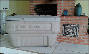

    Rubens,
    Segue foto da caixa rubbermaid que falei a alguns posts atrás.

    Citação Postado originalmente por Tio Eddie Ver Post
    Rubens,
    Valeu Tio.
    Devo partir para caixa de aluminio no teto. Não esta 100% certo, mas deve ser o caminho. Mas qualquer coisa eu corro atrás de uma dessas..
    abraços!

    Esse final de semana rendeu !
    Comprei algumas coisas para camping, os armários então no 95% finalizados e algumas adaptações foram feitas no carro junto com o amigo Marcos. Alias, ele fez e eu ajudei..rs. O resultado esta ficando ótimo, o espaço aproveitado esta sendo melhor do que o esperado. Ainda tem bastante coisa a ser feita, mas acredito que preparar o carro é tão prazeroso quanto viajar!

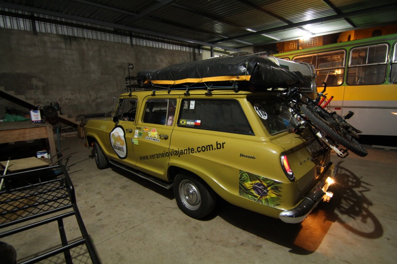

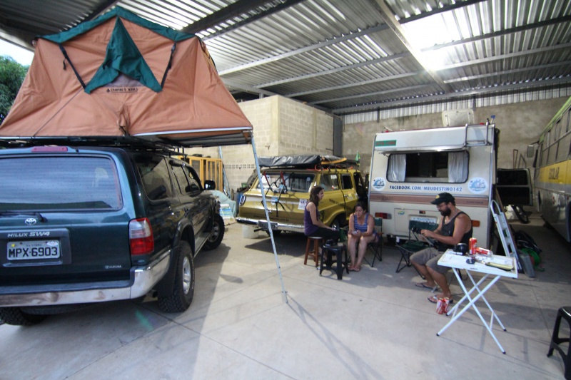

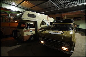

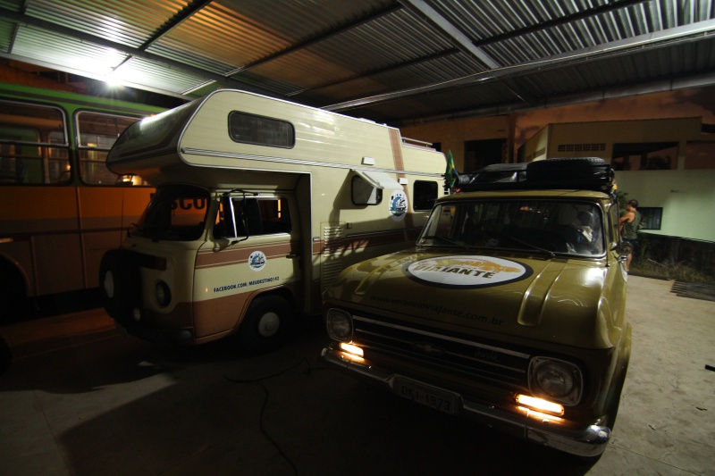

    Além das coisas feitas no carro. Desde sexta-feira recebemos por aqui duas turmas de viajantes. Eles ficaram na casa de um amigo.
    O Ivan e Flor, com o projeto Veraneio Viajante. Eles saíram de SP, já foram para o Ushuaia e estão subindo para o nordeste. E tudo isso em uma Veraneio 1973, toda original, a não ser pelas 3 botijas de GNV! Já rodou 18mil km, sem nenhum problema!
    O site deles é Veraneio Viajante » Um projeto de superação e sustentabilidade pela América Latina , acompanhem também no Facebook !
    A outra turma são os amigos Mauricio e Lucas. Também saíram de SP, estão subindo para o nordeste em uma Kombi Safari. Foi a primeira vez que eu vi de perto uma Safari. O projetinho legal, o trem espaçoso. Eu já gosto de Kombi, sendo uma Safari então, melhor ainda...hehe.
    O site deles é MEU DESTINO , também tem Facebook, é só procurar.
    Ambos são gente finíssima, vão estar rodando esse Brasil, se alguém tiver a oportunidade de conhece-los pessoalmente é muito legal !
    O final de semana foi de churrasco, um bom papo, ouvindo história, dando risada e trocando experiencia com essa turma toda!
