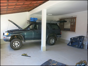

    Dia de manutenção:
    Aproveitei uma folguinha e fiz algumas ciosas pendentes:

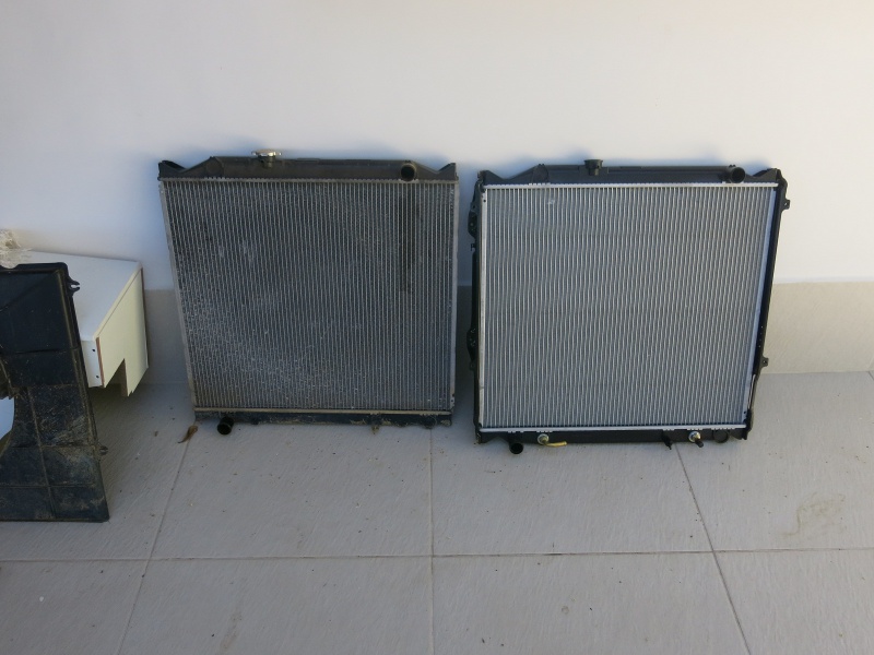

    O radiador foi substituído por um novo. Coloquei aditivo e agua desmineralizada. Ate agora, tudo 100%. Rodei uns 100km. Tenho a impressão que o ponteiro baixou um pouco na escala do marcador. Mas, pode ser psicológico..hehehe. Quando eu montar o termômetro extra de temperatura da agua, vou ter uma referencia melhor. O termômetro extra (racetronix) é a única coisa pendente para dar por concluída a manutenção do sistema de arrefecimento.
    - Radiador velho e novo.

    Citação Postado originalmente por Rubens Linhalis Ver Post
    Dia de manutenção:
    Muito bacana Rubens!
    Esse serviço não foi feito na garagem do Ap né?
    Por curiosidade, tens idéia de quanto mede do chão até o para lama, passando pelo meio da roda?
    Quanto ao cado de vela, acho que não custa nada tentar, afinal de contas, não vai ficar pior do que já está.

    Citação Postado originalmente por Tio Eddie Ver Post
    Tio..
    Garagem de AP já mais! hehehe. Isso foi na casa do meu pai.
    Nunca medi, uma hr dessas eu faço isso. Nessa foto o carro esta no macaco na dianteira. Levantei uns 15 a 20cm para retirar o radiador (ele sai por baixo).
    Entao, só penso em usar esse cabo danificado se o "concerto" ficar bom. Se ele quebrar lá dentro e tiver que tirar tampa de válvula para tirar caco de cabo la de dentro vai ser tenso. Além de ter esse lance de fuga de corrente.
    Um outra solução, é usar um dos cabos do kit que comprei errado na rockauto (o encaixe no distribuidor é diferente, fazendo com que o comprimento dos cabos 1 a 3 sejam insuficientes). A ideia é ligar o cabo 4 no lugar desse cabo n3. Um detalhe é que o cabo é azul.. ai já viu o TOC né? Três cabos pretos e um azul.. kkkkkkkkkkkkkkkkkkkk
    Dia 1-1-2015 eu vejo isso lá na casa do velho..
    abraços!
