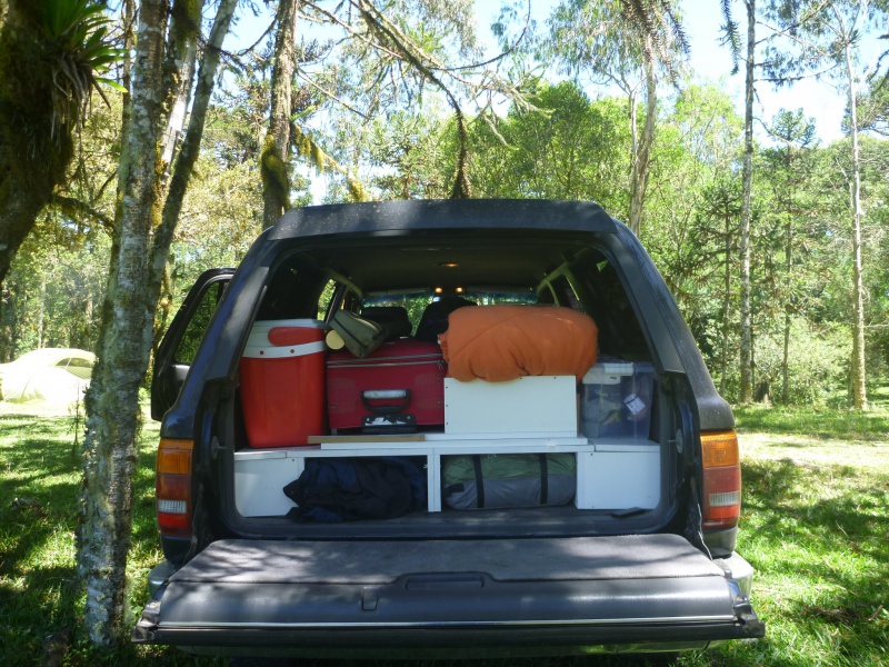

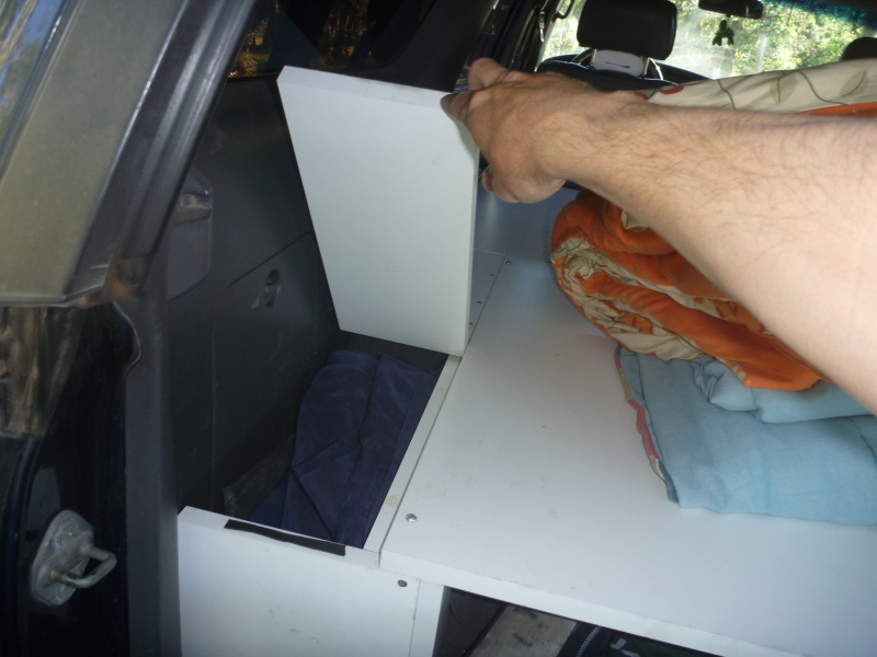

    E aí gurizada, vão aí umas fotos da minha plataforma.
    Queria fazer aproveitando toda largura do carro pra dar mais conforto pra duas pessoas. Pra isso precisei fazer mais alto que a caixa de rodas, mas aproveitei ela pra apoiar parte da estrutura.
    Optei por fazer vazado (sem fundo) pra diminuir o peso, e também fiz em quatro partes pra facilitar tirar e botar, uma peça única que tivesse a largura de todo carro ia ser muito ruim de manejar.
    Fiz o desenho e imaginando como queria e depois tirei as medidas. Ficou dividido em plataforma traseira (2 partes), que ocupa o espaço da mala e plataforma dianteira (2 partes) que ocupa o espaço do banco traseiro quando rebatido.
    Em cada lateral usei também a largura da caixa de rodas pra fazer um compartimento que desse acesso ao porta trecos original da mala sem precisar desmontar tudo. Na plataforma dianteira tem que se ter o cuidado de fazer a sustentação que fica mais próxima do banco dianteiro com menor altura que no ponto onde ela encontra a plataforma traseira, pois o banco quando rebatido não fica alinhado com o piso da mala, fica com uma inclinação.
    Quando desmontada, as duas partes da plataforma dianteira ficam encaixadas entre si e aparafusadas na plataforma traseira, de modo que não fiquem soltas causando risco aos ocupantes. Parafusos com borboletas de fácil manuseio.
    Geralmente ando no dia a dia só com a parte traseira da plataforma. Cabe um monte de coisas debaixo e ainda deixa a mala com cara de organizada. Uso uma rede elástica por cima pros pequenos volumes transportados não ficarem deslizando.
    É isso aí, qualquer dúvida, mandem ver.
    Abraço!

    show TCHEIGOR!!! Esta toyotinha 93/94 é meu sonho de consumo!!! Adoro o barulhinho do motor dela... Quer vender ? risos..
    Gostei muito da sua plataforma... mas vamos ao ponto principal pra mim..rs... quando mede da plataforma ate o teto ? Ja colocou cochao em cima dela ? sobrou qto de espaco ??

    E aí meu amigo, medi no palmo, rsrsrs e segundo a margem de erro do ibope tem uns 70cm.
    O colchão que falei é aquele que aparece na última foto, do lado esquerdo, onde a patroa dormiu. Eu dormi no isolante e coberta, to com uma puta dor no braço até agora... Ela aprovou o colchão, e pelo pouco que experimentei eu tbem gostei. Vou comprar outro igual e tá feita a cama de casal. O colchão tem só 6cm de altura!
    Amanhã quero ver se lembro de descer com uma trena e medir direito, mas não é menos de 65cm.
    Valeu, abraço!
