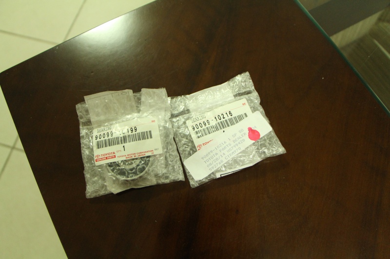

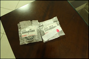

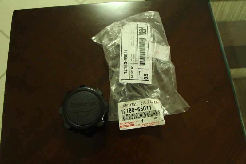

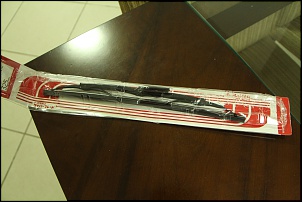

    Nada melhor que chegar em casa, depois de um dia cansativo, depois de ter apresentado o projeto final no MBA e ter um belo de um pacotão na portaria do prédio. Literalmente um presente!
    Chegou em casa as peças da última importação. Dessa vez foi diferente. Fiz duas compras próximas, a e loja juntou tudo e mandou. O problema é que passou de um valor "X" e acabou indo para o $i$tema importa Fácil dos correios, paguei mais imposto e um valor a mais pelo "seuvisso" dos correios. Demorou MUITO, fiz as compras no final de setembro, acho que dia 28. E chegou hoje.
    Ao menos chegou tudo. E tudo, ORIGINAL!
    Agora é programar a última manutenção (se é que existe "última"), vou esperar o termômetro racetronix chegar (talvez essa semana ainda) e parar o carro. Tenho que parar o carro para manutenção e instalar os acessórios, as peças acumularam e na varanda já não cabe mais nada..kkkkkk
    O principal que veio foi:
    - Sonda lambda (as 2): Comprei no impulso, não é barato e provavelmente foi desnecessário. Não sei se vou instalar ou vender
    - Coletor de escape, protetor térmico e juntas : O meu estava trincado, sem problemas, mas já estava dando avisos..
    - Jogo de cabo de velas
    - Polia correia de serviço
    Outras coisas como limpador de vidro traseiro, adesivos, tampa de óleo, chave extra (tenho a original ainda, mas queria outra), rolamentos do alternador (dar uma manutenção no futuro), filtro de óleo, filtro de combustível interno do tanque, borracha vedação válvula termostática..
    Pacato - Sw4 3rz-fe-chave-extra.jpg Pacato - Sw4 3rz-fe-coletor.jpg Pacato - Sw4 3rz-fe-filtro-tanque-combustivel.jpg Pacato - Sw4 3rz-fe-jogo-cabo-de-valeas.jpg Pacato - Sw4 3rz-fe-lipador-traseiro.jpg Pacato - Sw4 3rz-fe-polia-correia.jpg Pacato - Sw4 3rz-fe-rolamentos-alternador.jpg Pacato - Sw4 3rz-fe-sonda-lambda.jpg Pacato - Sw4 3rz-fe-tampa-oleo.jpg
    Faltou a polia tensionadora .. esqueci de comprar , talvez e compre na CSS , para não importar só ela.. Queria dar uma geral nos pivôs de direção, cilindro mestre de freio (reparos) e de embreagem (os 2). Talvez importe tudo numa nova "última importação"..rs. Mas chega de gastar. Tá foda..rs
    É isso ai, acertar tudo na viatura, 2015 promete muito km !
    abraços!
