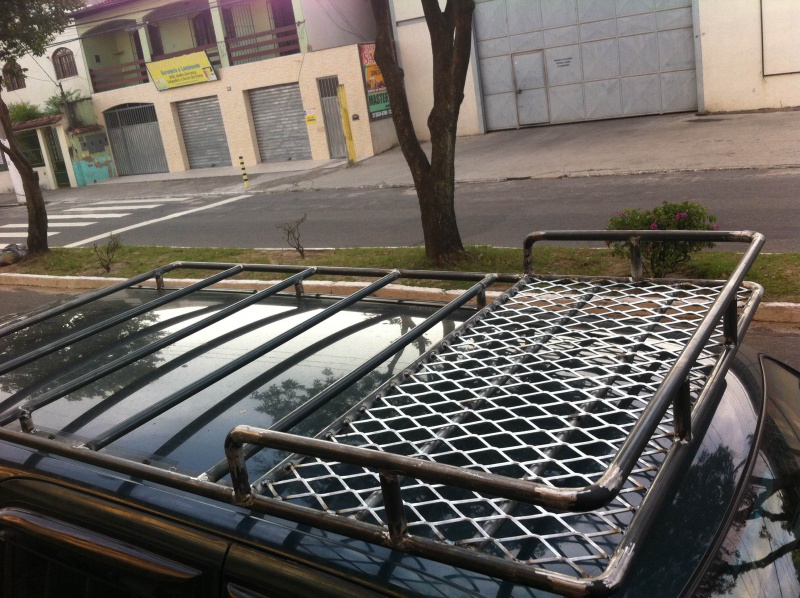

    Mais uma foto do bagageiro sem a barraca para dar uma ideia melhor

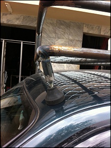

    O apoio dianteiro foi necessário, vai bastante peso nesse sexto ai. Usei um pé de borracha rosqueável, é um pé anti-vibração para maquinas, comprei em uma loja de produtos de irrigação agricola. Achei a melhor opção, ficou firme, não precisou mexer na lataria do carro. Agora o bagageiro ficou beeeeemmm firme no carro.

    Ficou muito bacana o bagageiro Rubens. Estou seriamente tendendo para a mesma solução: projeto + serralheiro. Por curiosidade pode me informar o quanto gastou? Se quiser manda uma msg que te add no face para trocarmos um idéia, ou te passo meu e-mail.

    O bagageiro ficou 800 na serralheria, comprei esses pes de borracha por 35 os dois, ainda tem que pintar. Deve fechar as contas em 900 reais.
