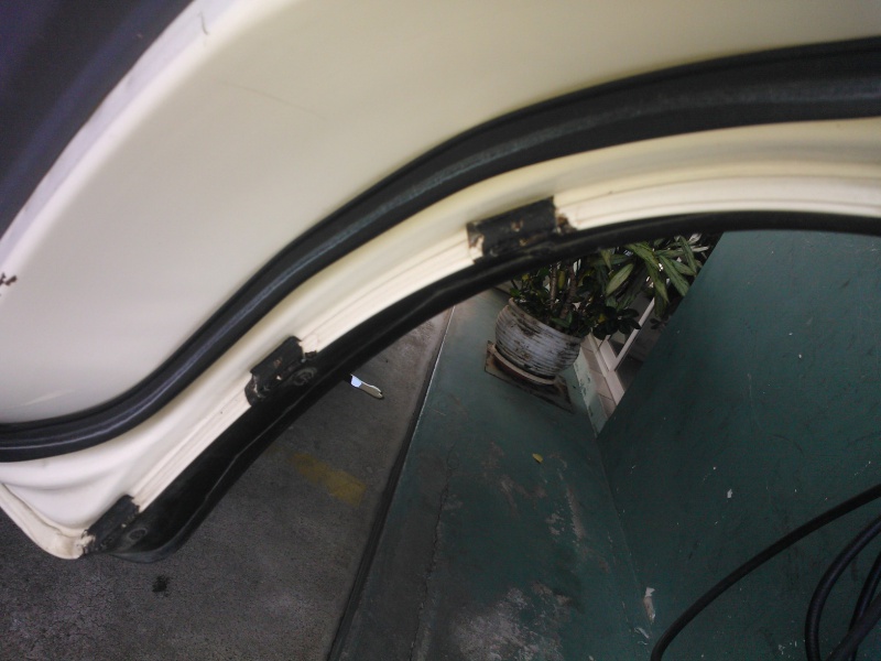

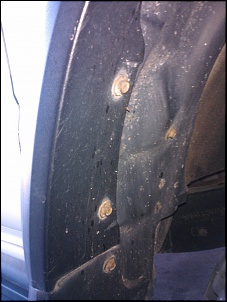

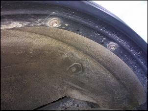

    Senhores, vou responder por aqui uma pergunta do Rodrigo sobre a instalação dos fender´s (polainas ou alargadores) nos para-lamas, indagando se necessita fazer furos no mesmo.
    Espero que sirva a outros interessados.
    Bom, conforme as fotografias, tais furos são feitos pela parte de baixo do para-lamas, exercendo pressão pela lateral externa.
    Não sei se já existia essa furação originalmente antes da colocação, pois comprei a viatura já com as peças instaladas.
    Quanto à instalação das peças na parte de baixo das portas traseiras, que abrem junto com a porta, elas utilizam grandes clip´s de pressão; portanto, neste caso, sem furos nas portas.
    Seguem as fotos.
    Miniaturas de Anexos Miniaturas de Anexos Pacato - Sw4 3rz-fe-wp_000290.jpg   Pacato - Sw4 3rz-fe-wp_000295.jpg   Pacato - Sw4 3rz-fe-wp_000296.jpg   Pacato - Sw4 3rz-fe-wp_000297.jpg

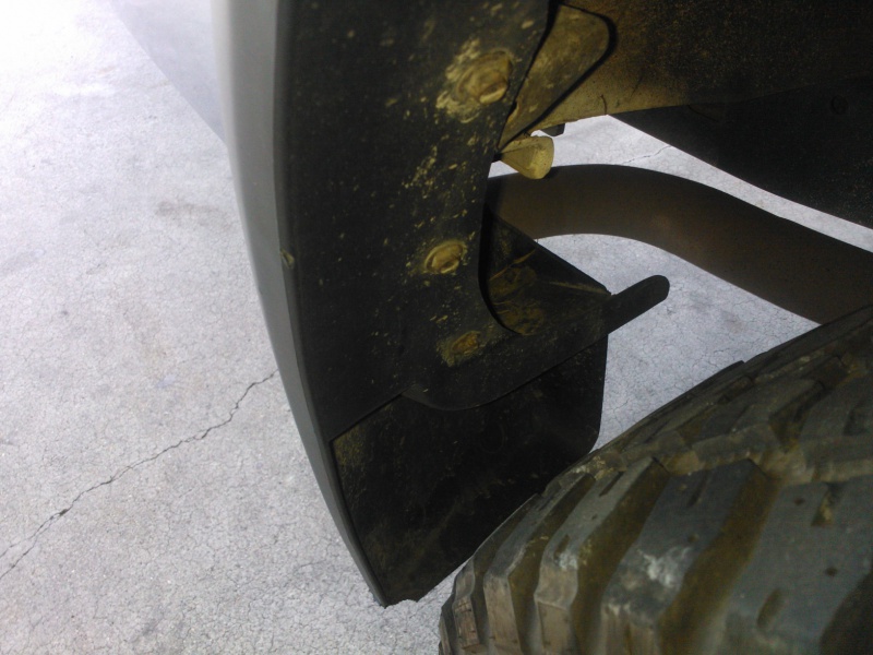

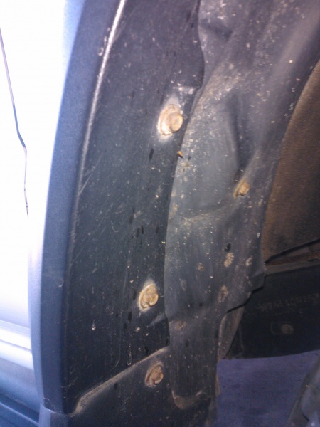

    É isso ai Glaicon,
    No traseiros são 3 partes. A parte que fica na porta, sao presilhas. a menor, atras, usa o sistema de fixação original. A centra, tem que fazer furos para colocar os parafusos.
    Na dianteira são 2 partes, a furação delas encaixa nas presilhas de acabamento da caixa de rodas. O parafuso entra nessas presilhas, que no por fim fazem também o papel de "bucha" nos parafusos.
    Agora, que trabalho de cachorro para instalar isso. Os dianteiros não casam com os possíveis pontos de fixação.
    Ontem fui na casa de um amigo para instalar.. deu trabalho, mas gostei muito do resultado.
