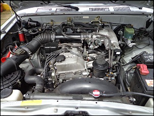

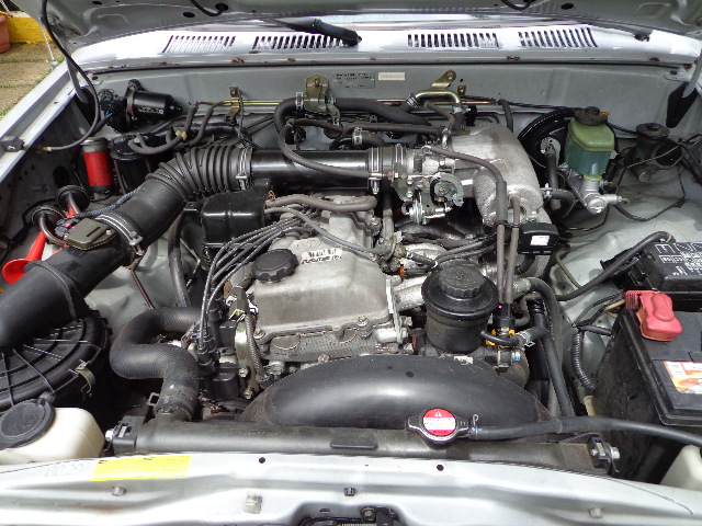

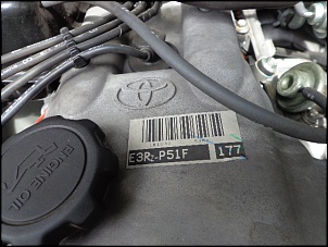

    Segue fotos do motor, se quiser posso tirar algumas mais detalhadas. Se vc notar, vai ver que a do meu sogro está com radiador de metal, que é o que pretendo colocar na minha. A sua SW tem o mesmo radiador(original) da cabine dupla?

    Interessante Ventura,
    Algumas coisas que percebi de diferente em relação ao motor do Pacato
    - A caixa de filtro de ar é diferente
    - O seu não tem um ressonador (acho que é esse o nome) que fica logo depois da caixa de filtro de ar
    - O local da vareta de óleo é diferente (o meu é na cara do motor)
    - O defletor na hélice do radiador é diferente ( o seu é arredondado)
    - Nas suas fotos, o seu motor sobra um espaço ao lado da bomba de freio. No meu motor tem a caixa de vacu e uma caixa de fusíveis lá, ocupando tudo.
    - Além claro das bobinas no lugar do distribuidor !
    abraços!

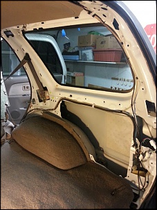

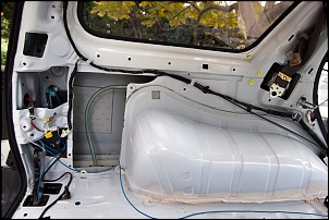

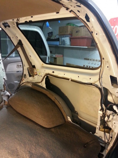

    Modelando algumas as ideias para o porta malas.
    Pelos cálculos, os reservatório do lado direito (carona), tem capacidade de ~ 35 litros . O da direita, cabe uns 20 litros. Ambos ficam em torno de R$ 300, feitos em inox. Ainda não sei qual ou quais vou fazer..

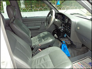

    Desmontar o painel central
    Alguns posts atrás, quando comentei sobre o troca dos defletores, falei que iria colocar instruções sobre como desmontar o painel.
    Vamos lá.. é bem simples, precisa só de uma chave philips , e se tiver uma espátula de plástico para ajudar é legal, pois os o painel é basicamente encaixado.
    1 - O primeiro passo é tirar os botões de acionamento do do ar-condicionado. É só puxar, os botes de temperatura, os pinos, e o próprio acabamento de plástico entorno dos painéis.
    2 - O acabamento entorno das alavancas também tem que ser desencaixado, é só puxar.
    3 - Terceiro passo, é tirar os dois únicos parafusos. É bom usar uma chave com a ponta imantada pois é bem fácil o parafuso cair para dentro do acabamento.
    4 - Depois é só puxar , o que mantém o painel preso são só presilhas. Após desencaixar é tirar alguns plug, são três superiores (relógio, botão de alerta e desembaçador).
    Na parte de baixo tem dois plugs, um do acendedor de cigarro e outro da lâmpada que vai dentro do cinzeiro. Essa lampa do cinzeiro foi bem ruim de tirar.. usei um alicate bico fino, e puxei com cuidado. Tudo certo.
    Pronto. Painel central desmontado. Para fazer a montagem é basicamente o contrario, encaixar os pulgs, encaixar as presilhas, parafusar, etc..
    Dica: O acabamento entrono das alavancas foi ruim de voltar ao lugar, então desencaixei o acabamento do freio de mão para facilitar. Para desencaixar o acabamento do freio de mão é só puxar.
    Abraços!
